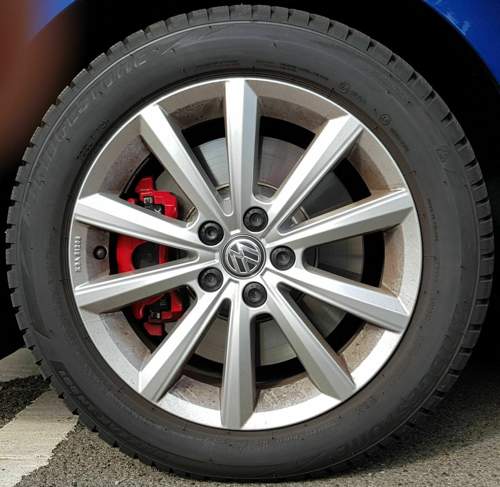

Ich habe die original Merano-Winterrädern mitbestellt, die VW für den GTI anbietet. Die habe ich inzwischen aufziehen lassen und es ist mir aufgefallen, dass der Grip gefühlt sehr viel schlechter ist, als mit den Sommerrädern. Kann mir kaum vorstellen, dass das nur an der geringeren Breite liegt. Mein Verdacht ist, dass ich bei den Reifen alte Lagerware bekommen habe. Leider finde ich keine DOT-Nummer. Kann mir vielleicht jemand helfen und mir sagen, was das Produktionsdatum dieser Reifen ist (s. Foto)?
Winterreifen
Es kann sein, das die DOT Nummer auf der Innenseite angebracht ist. Schau doch Mal auf den rechten Reifen, der müsste wegen der Laufrichtung gedreht sein.
Die DOT-Nummer braucht nur auf einer Flanke angebracht sein.
Der LM001 wurde 2014 vorgestellt, könnte also maximal gut 4 Jahre alt sein. Daran wird es vermutlich nicht liegen, außer er wurde unsachgemäß gelagert.

So siehts aus, es sei denn auf der anderen Seite wurde in die falsche Laufrichtung montiert :)

Habe auch die original VW Merano mit dem LM 001 DOT 15/18. Glaube nicht das VW alte Reifen verwendet .

Glaube kaum, dass VW ab Werk alte Lagerware montiert, bei dem Durchsatz den VW hat.
Ist der Reifen schon eingefahren? Es braucht nämlich schon ca. 300km, bis die rutschige Silikon-Schicht abgefahren ist.
Aber 185er auf einem 200PS-Frontkratzer, dessen Motor auch untenrum ordentlich Drehmoment liefert...?!?
Never ever! Deswegen habe ich mir auch Felgen bestellt, die 215er eintragungsfrei auf dem GTI erlauben.

Du hast einen deutlich schmaleren Reifen und dazu mit dem Bridgestone jetzt auch keinen besonders tollen. Ich sehe dass bei meinem Polo Blue GT auch immer, wenn ich von den Sommer Dunlop 215er auf die Winter Bridgestone 185er wechsele.
Aus dem Grund habe ich mich dann letzendlich für die 17 Zoll Autec ionik entschieden mit dem NExen in 215.. wollte zuerst 16 Zoll und 185/195

Danke für die Tipps, die DOT-Nummer war in der Tat auf der anderen Seite ablesbar: 1518, also alles ok. 300 km habe ich vielleicht noch nicht drauf und vor allem bin ich bisher noch nicht auf der Autobahn und nur eher kurze Strecken damit gefahren. Vermutlich sind sie noch nie betriebswarm geworden. Nächste Woche fahre ich eine etwas längere Autobahnstrecke - mal sehen, wie es danach ist.
