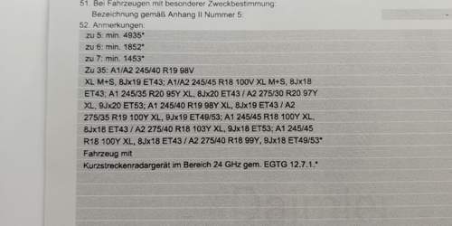

...schau in Dein COC. Was da steht ist gültig. Nicht was im Konfigurator oder in den Beiblättern der vermeintlich zulässigen Rad-Reifenkombi steht. COC ist rechtlich bindend.
Ich bin doch nicht blöd, wir besitzen 2 S213, einen mit und einen ohne AMG Paket, der ohne darf 17 Zoll fahren, der mit AMG Paket Minimum 18 Zoll.

Ich habe jetzt auch mal nachgeschaut. In meiner COC steht unter Ziffer 52., Zu Ziffer 35:
225/ 55 R17 97Y, 7,5J x 17 ET40
Somit, wenn die Aussage von "mercy" zutrifft, dürfte auch ich mit AMG (EX) 17" Räder fahren.
Einfach auch mal genau nachschauen.
richtig! COC ist letztes Wort.
Deine arrogante Art kannst du dir sparen, ich weiß sehr wohl was die COC Dokumente sind. Mir ist herzlich egal was du bist, das spielt hier überhaupt keine Rolle, in meinen Dokumenten steht eindeutig nichts von 17 Zoll und nun?
