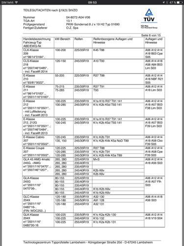

Laut dem Gutachten sollte es keine Probleme geben und Schneeketten dürfen montiert werden.
Die Rad-/Reifenkombination muß beim Tüv in die Wagenpapiere eingetragen werden - ist nur ein Gutachten und keine ABE!
Jetzt habe ich gerade die Felgen samt Winterreifen bestellt und bezahlt und sehe das im Gutachten steht "X204". Der GLC ist doch aber X253 :-(. Also gehen die felgen ja doch nicht.

So, nochmals, habe dir dein Teilegutachten als Bild eingefügt.
Ist genau wie meines. Da habe ich gerade nochmals mit meinen Händler telefoniert, der meinte neu wenn ganz rechts A01 drinnen steht, dann ist ein ABE dabei dann musst du es eintragen lassen. Bei dir und uns steht nichts von A01 drinnen, also müssen die Räder nicht eingetragen werden ich muss nur dieses Gutachten mitführen. Sonst nichts, das wars dann.
So werde ich das handhaben und wenn es prob gibt mich auf den Händler beziehen.
Ach ja, noch was bevor Diskussionen aufkommen, der Sohn von meinem Händler ist Leiter einer TÜV Niederlassung, somit muss er wissen wovon er redet.
Also keine Angst du kannst deine Räder ohne Probleme verwenden.

@timber61
Ich will mit dir nicht diskutieren aber dich darauf hinweisen das dein Händler dann anscheinend sogar wissentlich Falschinformationen gibt - erkundige dich lieber vorab nochmal beim TÜV oder einem anderen Reifenhändler; denn das kann im Ernstfall richtig teuer fahren wenn du ohne Betriebserlaubnis einen Unfall baust ....
In dem Teilegutachten steht deutlich:
Allgemeine Hinweise
Nach Durchführung der Technischen Änderung ist das Fahrzeug unter Vorlage des vorliegenden
Teilegutachtens unverzüglich einem amtlich anerkannten Sachverständigen oder Prüfer für den
Kraftfahrzeugverkehr oder einem Prüfingenieur einer Überwachungsorganisation nach Nummer 4 der
Anlage VIIIb zur StVZO zur Durchführung und Bestätigung der vorgeschriebenen Änderungsabnahme
vorzuführen.
Nix mit "nur wenn A01" - weil A01 im Gutachten gar nicht vorhanden ist!
Ein Teilegutachten ist nunmal keine ABE (Allgemeine Betriebserlaubnis oder EG Übereinstimmungserklärung und ist deshalb nach §19(3) immer Eintragungspflichtig!
In einer richtigen ABE gibt es die Auflage A01 - dann müssen die Änderung trotz Allgemeiner Betriebserlaubnis beim TÜV eingetragen werden - aber nur dann!
@timber61
so, hat mir keine Ruhe gelassen und habe deshalb nochmal nachgeforscht ....
die Platin P70 hat eine ABE ohne die A01 beim GLC
siehe erste Seite oben ... GUTACHTEN zur ABE Nr. 49832 nach §22 StVZO
bei der Felge von @Martin_a3 steht dagegen auf der ersten Seite oben ....
TEILEGUTACHTEN nach §19(3) StVZO
ALSO hast du recht was deine Felge angeht aber dem @Martin_a3 hast du da eine garvierende Fehlinformation gegeben!!! Immer schön lesen was da im Beipackzettel steht!

@timber61
nö; die A01 ist zwar in der Legende (von deinem Felgengutachten) erläutert aber beim GLC nicht in den Auflagen vermerkt - somit Eintragungsfrei!
Und das hat nix mit Oberlehrer zu tun sondern eher damit andere User vor Unheil zu bewahren die durch solche Fehlinformationen entstehen können - dafür ist das Forum doch da!
Nur weil sich die Gutachten ähneln sind die Inhalte nicht identisch - da muß man schon zweimal hinschauen - und noch öfter wenn man sich damit nicht auskennt!
