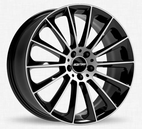

Aluräder sind:
Von GMP Italia, Typ ist Stellar schwarz, Front polliert
Bilder: wie erwähnt nicht, keine vom Auto und so aber vom Katalog. Dies da diese kaum von den AMG 20er zu unterscheiden ! Auf Fotos nicht zu erkennen

@Paeppu schrieb am 12. Januar 2017 um 08:27:37 Uhr:
Aluräder sind:
Hatte ich mir auch schon ausgesucht als 19"er und in Silber. Soweit alles klar gewesen, ABER laut Fahrzeugschein dann beim GLC 350D wegen 10KW Mehr nicht zugelassen laut Gutachten :-((( Sehr ärgerlich! Hat GMP selber nicht auf dem Schirm gehabt offensichtlich den 350D. Nun weiß man nicht, wann da eine Zulassung erfolgen wird. Befürchte, dass ich davon nichts mehr haben werde zum Winter.
Alternativ hat man mir die Diewe Turbina angeboten. Ist wohl die einzige Felge im Turbinendesign, die man nehmen kann. Finde ich aber weniger fein, wie die Stellar von GMP.
Sehr ärgerlich :-/
