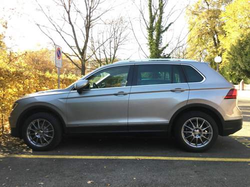

Habe heute die Winterstiefel angezogen.
Felgen Ronal R54 Décor Titan 8x18 5x112 ET35
und
Winterreifen Dunlop SP Winter Sport 4D 225/55 R18
Diese Kombination ist dann schneekettentauglich (zwar nur 9mm).
Wenn ich das richtig gesehen habe, waren die Reifen ziemlich frische Fische: 4216
Ein Aspekt war mir bei den Felgen wichtig: keine scharfe Kanten oder Ecken die schwierig zu putzen sind. Bin mit den Ronal R54 zufrieden.
