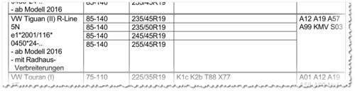

@heffe schrieb am 7. Oktober 2016 um 08:25:11 Uhr:
Hallo Gemeinde,
gibt es eigentlich eine Liste, mit allen möglichen Reifengrößen (evtl.
speziell für R-Line) und den zugelassenen Felgengrößen?
Diese ist nicht pauschal erstellbar. Viele Felgenhersteller haben teilweise unterschiedliche Reifenfreigaben für ein und dieselbe Felgengröße. Teilweise bedingt durch unterschiedliche ETs und die damit verbundenen Freigängigkeiten, insbesondere beim Lenkeinschlag.
Abschätzungsweise kann mann sagen, dass auch die nächst kleinere Reifenbreite bei gleichem oder dem nächsthöheren Querschnittsverhältnis noch passen sollte. Muss aber im Einzelfall halt im Gutachten stehen. Hier mal die möglichen Größen und Breiten ab Werk aus dem COC:
215/65 R17 auf 6,5 x 17, ET 38
235/55 R18 auf 7,0 x 18, ET 43
235/50 R19 auf 7,0 x 19, ET 43
235/45 R20 auf 8,0 x 20, ET 41
R-Line:
255/45 R19 auf 8,5 x 19, ET 38
Bei dieser Felgengröße haben manche Anbieter auch 245/45 R 19 und 235/45 R19 freigegeben.
