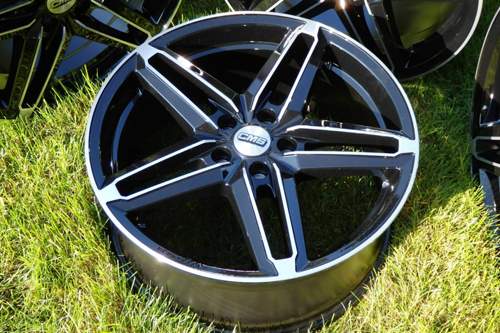

So, die Winterfelgen hab ich schon mal. CMS C14 in 8,5x19" ET 40.
Freigegeben sind 235/45 R19 und 245/45R19. Deren Mehrpreis zu den 255ern (ja die größeren sind ca. 15 - 20,- € / Stück billiger) rechtfertigt schon bald die Einzelabnahme. Diese hat mir der Prüfingenieur beim TÜV fernmündlich aufgrund des Felgen Gutachtens und der CoC Angaben ohne Auflagen zugesagt 😛.
Reifen werden es sehr wahrscheinlich die Continental Wintercontact TS 830 P.
RSLiner

Ja, macht optisch bestimmt nicht viel aus. Aber ich hoffe auf etwas mehr Flankenschutz, da meine Frau den Wagen fährt. Und da die Dinger ja doch fast das halbe Jahr drauf sind, geh ich auf "maximal".
Ich habe mir gestern erklären lassen, dass einzig und allein der TÜV die zu testenden Reifengrößen auswählt, wenn ein Felgenhersteller die Freigabe für ein Fahrzeugmodell beantragt. Warum die dann trotz vorliegendem CoC nicht auch die dort genannten Größen testen, ist mir völlig schleierhaft. Da steckt bestimmt die Reifen-Mafia dahinter 🙂
RSLiner
