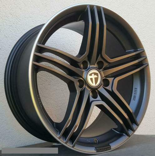

Hallo, habe für meinen neuen Tiguan Baujahr 12/2017 nun neue Felgen gefunden. Will diese dann im kommenden Jahr für den Winter nehmen. Habe momentan 20 Zoll Suzuka drauf welche ich nur noch im Sommer fahren will.
Was haltet Ihr von den 19 Zoll Tomason TN 5 ? Qualitativ in Ordnung oder soll ich nach anderen schauen ? Laut Aussage des Verkäufers passen diese auch auf den Tiguan.
Tomason-tn5
Wintergeeignet?
Ja sind laut Hersteller und Verkäufer wintertauglich....
Finde die sehen super aus, würden mir auch gefallen...
Wie ist Tomason qualitativ einzuordnen?
Rein vom Gewicht her mit 12,3kg ok. Klar gehen auch fast 2kg weniger (OZ Leggera) aber wenn ich betrachte, dass die ein oder andere BBS Felge die bei mir noch zur Auswahl stehen mit 13,xkg angegeben sind ist das gewichtstechnisch echt ok
Sicher das es die TN 5 in 19 Zoll (Dark Gunmetal Rim Polished) gibt ?
4x neue Alufelgen Tomason TN5 8,5x19 5x112 ET30 Ø72,6
gunmetal rim polished - Winterfest

bei ET 30, schon mal in die ABE geschaut, viel Spaß
Also ich finde die nur in "voll" polished und 19 Zoll
"Rim Polished" nur in 18 Zoll, kann mich natürlich Irren:)
http://www.tomason.de/gutachten_abe.php
http://www.tomason.de/gutachten_tn5_gunmetal_polished.php
Ob ganz oder nur der Rand. Poliert würde ich im Winter nichts nehmen. Ein Steinschlag und der Klarlack platzt, das Salz unterwandert und die Felge beginnt zu gammeln.

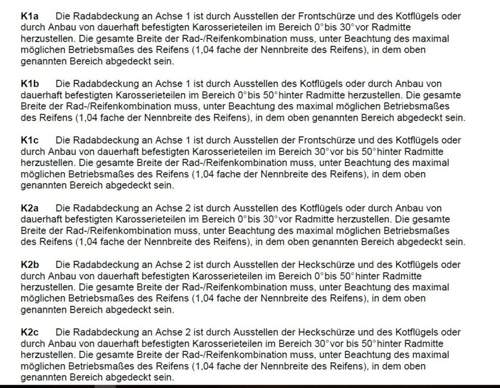

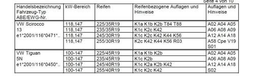

RIM, der äußere umlaufende Felgenrand ist Poliert/ Glanzgedreht, es gibt die Felge auch mit komplett polierter "Sichtseite". ET30, die Felge steht weiter aus dem Radkasten heraus, ist nur mit Nacharbeit am Kotflügel oder Karosserie "zulässig" siehe Fotos.
Noch zur ET= Einpresstiefe, je kleiner die Zahl um so weiter steht die Felge heraus, grössere ET steht also weiter im Radhaus.
Polierte Teile der Felge werden Glanzgedreht und mit Klarlack überzogen, jede kleinste Beschädigung durch (Salz Stücke oder Split) können den Klarlack beschädigen, und die Felge fängt an zu oxidieren.
Das Beste zum Schluß:
A02: Der vorschriftsmäßige Zustand des Fahrzeugs ist durch einen amtlich anerkannten
Sachverständigen oder Prüfer für den Kraftfahrzeugverkehr oder einen Kraftfahrzeugsachverständigen
oder einen Angestellten nach Nummer 4 der Anlage VIIIb zur StVZO auf einem Nachweis
entsprechend dem im Beispielkatalog zum §19 StVZO veröffentlichten Muster bescheinigen zu lassen.
EINTRAGEN LASSEN :eek:
Abe
Abe2
