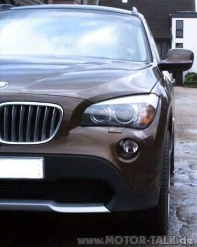

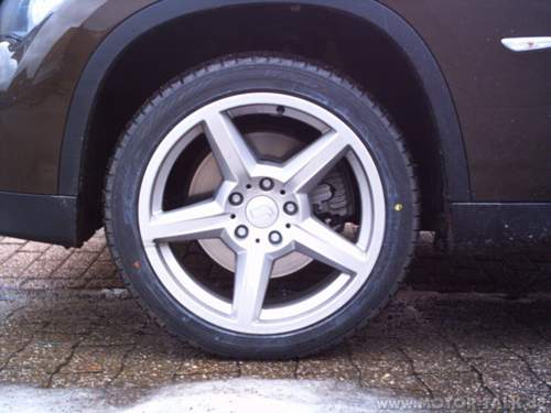

Hier ein paar Bilder von meinen neuen Winterrädern.
Wie schon teilweise oben beschrieben,
Rondell Typ 208, vorne 8 und hinten 9x18, alle ET 20, Reifen Yokohama vorne 225/45R18V M+S hinten 255/40R18V M+S
Komplettpreis Ende November 1274€
Bild 1: Schrägansicht X1
Bild 2: Rad vorne links
Bild 3: linke Seite von vorne
Bild 4: linke Seite von hinten
Bild 5: X1 schräg auf der Rampe
Auf der Schräge war hinten links zwischen Reifen und Kotflügelkante immer noch ein Abstand (freier Restfederweg) von mehr als 3cm. Mangels Menschenauflauf konnte ich die Extremsituation mit 5 Personen und 100kg Gepäck imKofferrraum nicht testen. Ich gehe aber davon aus, dass die Freigängigkeit immer gegeben sein wird.
Die Radabdeckung wird knapp für die TÜV-Eintragung. Nach EU-Norm muss die 1,04 fache Breite des Reifens abgedeckt sein. Vor ein paar Jahren habe ich aber bei meinem Corsa-B 215/40-16 auf 7,5x16 ohne Verbreiterung eintragen lassen. Die Eintragung erfolgte dann nicht nach der EU- sondern nach der deutschen Norm. Danach muss nur die Reifenlauffläche, nicht das gesamte Rad, abgedckt sein.

Die TÜV-Prüfer haben schon einen gewissen "Spielraum" bei Ihrer Entscheidung JA/NEIN.
Vielleicht mußt Du einfach woanders nochmal vorfahren wenn es beim ersten Mal nicht klappt (bevor Du anfängst am Kotflügel herumzuschneiden).
Vielleicht hat Dein Reifenhändler ja einen Tip bei welchem Prüfer Du am ehesten durch kommst.
Die Reifen sind übrigens nicht sehr sorgfälltig montiert, der gelbe Punkt (sichtbar auf Bild 2) sollte sich normalerweise am Ventil befinden. Er kennzeichnet die "leichteste" Stelle des Reifens und kompensiert somit etwas das Gewicht des Ventils. Kann sich beim Auswuchten etwas bemerkbar machen.
Auf dem Bild sieht das Ventil so schwarz aus. Ist das etwa ein Gummiventil? Lt. Gutachten sind Metallventile zwingend vorgeschrieben. Das wäre ein echter Hinderungsgrund für die Eintragung.
