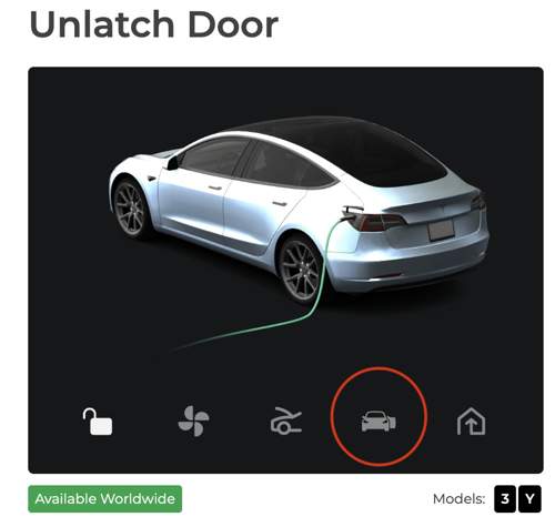

Falls mal die Türgriffe festgefroren sind gibt es übrigens für die Fahrertür seit neuestem in der App die Funktion, die Türe auch so zu öffnen:
Unlatch Door

Fahrertür Öffnen über App kenne ich. Aber meine Prinzessin sitzt ja hinten. Kann sich nichtmal sebst abgurten :) also ich muss hinten rein.

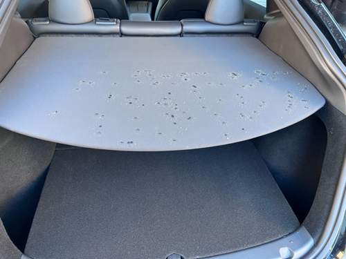

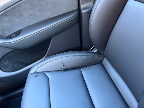

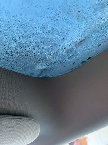

Ich war diese Woche 1x unterwegs, die Außentemperatur lag bei -4 Grad.
Nach der Fahrt tropfte es vom Dach (inkl Eis auf der Innenseite) und von der Heckscheibe auf die Hutablage.
Das habe ich noch bei keinem anderen Auto gesehen…
Man baut auch kein Glasdach in ein Auto. Keine Ahnung warum Tesla das als Pflichtausstattung anbietet.
@Ben-A schrieb am 18. Dezember 2022 um 17:00:08 Uhr:
…tropfte es vom Dach…
Verschiedene Dehnungskoeffizienten, dürfte ein Fehler bei der Einpassung sein. Wo wurde das Teil gefertigt :confused: am Grünheide?
@Schwarzwald4motion schrieb am 18. Dezember 2022 um 18:37:43 Uhr:
Das sieht eher nach Kondenswasser am eiskalten Glasdach mit zu viel Luftfeuchtigkeit im Innenraum aus. So schief kann man ein Glasdach gar nicht einbauen.
Okay, wenn man die Winterstiefel mit dem Schnee nicht ab klopft, nach strömendem Regen mit Patschnasser Kleidung wäre auch noch so eine Variante.
