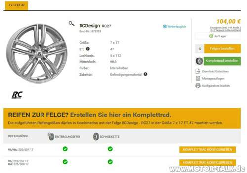

Ich bin nun auch beim Kauf meiner Winterreifen und wollte mich eigentlich nur noch einmal vergewissern, ob die auf der ersten / zweiten Seite angegebene Kombination problemlos gefahren werden kann:
Auto:
Touran II, 190 PS, R-Line (falls das wichtig ist)
Felgen:
RCDesign RC27
Größe: 6,5x17 ET48,5
ET: 48,5
Lochkreis: 5x112
Mittenloch: 57,1
Reifen:
Nokian WR A4 205/55 R17 95V XL M+S Winterreifen
Besten Dank, viele Grüße und Sorry für das nochmalige Nachfragen, aber es geht hier ja auch um etwas Geld ;-)

Du hast nen 190PS TDI, die Felgen sind leider laut Gutachten nicht freigegeben! Nur die 81/110kw Modelle. Das heißt, du brauchst ne Einzelabnahme beim TÜV...!
Bei allen Touran-Varianten > 150PS gibt es aktuell nur eine beschränkte Anzahl an Felgen mit ABE-Gutachten, also aufpassen bei 2.0TDI mit 190PS und 1.8TSI...!
@Luckyboy77 schrieb am 13. September 2016 um 13:56:03 Uhr:
Klingt so, als hättest du dich damit schon intensiver beschäftigt.
Könntest du mir Empfehlungen geben, welche denn zugelassen sind?
@s1ck schrieb am 13. September 2016 um 14:01:06 Uhr:
Bei allen Touran-Varianten > 150PS gibt es aktuell nur eine beschränkte Anzahl an Felgen mit ABE-Gutachten, also aufpassen bei 2.0TDI mit 190PS und 1.8TSI...!Klingt so, als hättest du dich damit schon intensiver beschäftigt.
Identische Felge, du benötigst einfach eine andere Ausführung 7 x 17 ET47 LK5x112 ML66,6
@Luckyboy77 schrieb am 13. September 2016 um 14:05:25 Uhr:
Könntest du mir Empfehlungen geben, welche denn zugelassen sind?Identische Felge, du benötigst einfach eine andere Ausführung 7 x 17 ET47 LK5x112 ML66,6
SUPER!
Vielen Dank!
