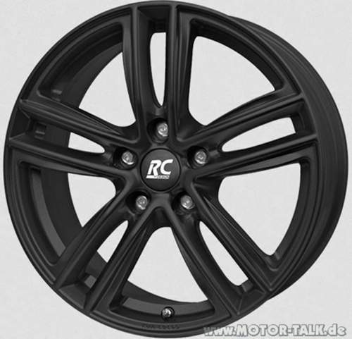

Mein derzeitiger Favorit wäre die RC27 SKM als 17er mit 215er NOKIAN zum weißen Touran (pure-white)

schwarze Felgen auf nem weißen Auto ist echt Geschmackssache. Ich finde die Radhäuser werden dann zu dunklen Höhlen.
G
simmu
Schwarz passt schon. Halt Geschmackssache. Die 215er sind aktuell billiger als die 205er.

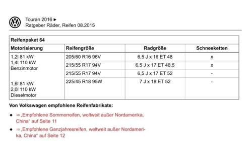

Na dann überlegs dir, die RC27 6,5x17 ET48,5 in Kombination mit den 205er sind nämlich ECE Felgen, d.h. direkt vom Hersteller freigegeben, du musst keine ABE mitführen. Nur so als Tipp...

Bei den 205er darfste Ketten fahren, mit 215er glaub ich nicht. Nee, 16er gehen gar nicht.
Sicher, dass bei 17'' 215er Breite keine Schneeketten möglich sind? Ich habe hier ein PDF zum Reifenpaketen beim Touran, und da ist in dem Reifenpaket 64 diese Größe in Kombination mit der 48,5 Einpresstiefe für Schneeketten zugelassen. Ich blicke diese Pakete zwar nicht durch. Generell aber heißt das, dass diese Kombination auf dem Touran möglich ist, oder?
