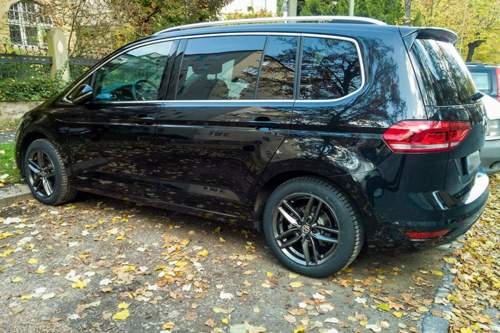

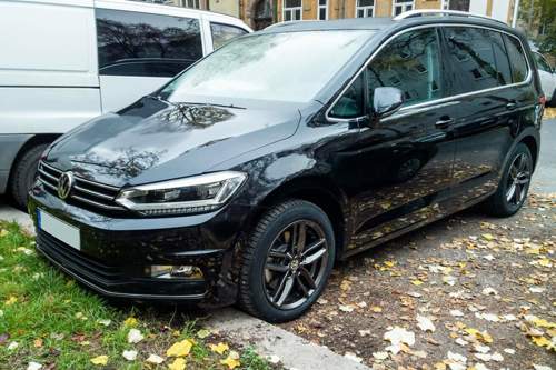

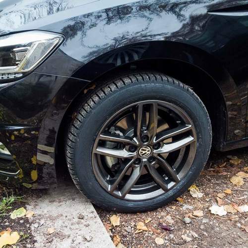

Soo, abgeholt. Noch nicht montiert, aber mal im Vergleich zu den Salvador. Finde das passt ganz gut Sommer/Winter.
Mittlerweile dann auch montiert, RC Design 29 17", Nokian 205/17/55, VW Nabenabdeckung ebay aus Bulgarien.

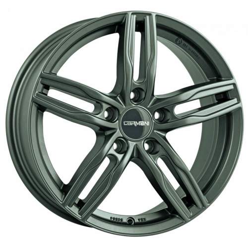

Nun habe ich diese hier gefunden.
Denke die wird es. Hoffe nur das es da passende vw Deckel gibt. Nabenloch ist wohl 66.
Nennt sich carmani 14 paul

Hier.
Gibt aber einige (alle aus Bulgarien), teilweise auch billiger, dafür etwas längere Lieferzeit.
Und natürlich vorher messen nicht vergessen.
Die VW Originaldeckel (Salvador) haben übrigens einen größeren Außendurchmesser, passen trotzdem rein, haben aber einen zu geringen Innendruchmesser (ganz dünne Haltenasen) und fallen raus.
Die gekauften sind minimal zu klein und lassen sich noch etwas drehen wenn sie montiert sind, halten aber.

Schade, habe die Carmani 14 bekommen, ist leider matt. Gefällt mir gar nicht.

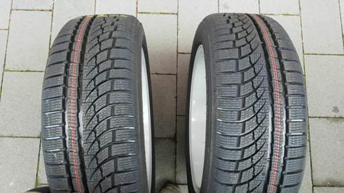

Hi, habe heute meine Nokian A4 ans Auto montiert, dabei ist mir folgendes aufgefallen: Die Reifen sind ja asymmetrisch und sind vom Fachhändler so montiert, dass die rote Linie immer mehr außen ist, was vermutlich auch richtig ist. Das hat allerdings zur Folge, dass die geschwungenen Lamellen einmal nach vorne und einmal nach hinten zeigen. Ist das richtig so?
da müsste irgendwo "outside" stehen und das muss man dann auch von außen lesen können, der rest sollte egal sein. also wenn dies so ist in montiertem zustand, ist alles IO...
