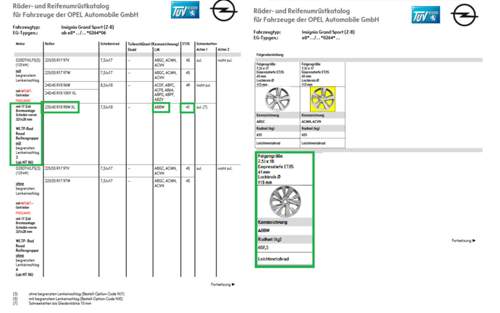

ich habe die Tage meinen neuen Insignia Sport Tourer beim FOH abgeholt. Die Winterkompletträder vom alten Insignia 7,5 x 18 ET 41 mit Bereifung 235/45 R 18 V - Opel Teile Nummer OV 39 081 943 hat der Opelhändler auf den neuen Insignia ummontiert. Der neue hat serienmäßig 20 Zoll Räder montiert.
Jetzt sehe ich in den COC Papieren, dass die Felgen gar nicht eingetragen sind ? Sind die Opel Winterkompletträder generell freigegeben oder benötige ich da noch etwas ? In den COC Papieren vom neuen Insignia steht bei 18 Zoll Felgen 245/45 R 18 ET 49 eingetragen.
Danke.

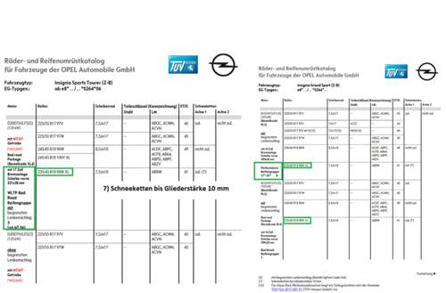

Opel Auszug Serienreifenkatalog
Opel Serienreifenkatalog
@berliner72 schrieb am 27. Oktober 2022 um 11:26:55 Uhr:
was bedeutet das denn wenn die Reifen und Felgengröße nun unter reifen-groessen.de aufgeführt ist aber eben nicht als original ?
Dann existiert eventuell eine ABE, für das entsprechende Fahrzeug. Zur Orientierung kann man in jeden Fall sehen, welche Paarungen (Felge/Reifendimension) statthaft sind und ob mit Einschränkungen zu rechnen ist. In meinem Fall, eine Zubehörfelge Dezent 8x18 ET46 mit Reifengröße 235/45 R 18 98W. Wenn also die Dimension, 7,5 x 18 ET 41 mit Bereifung 235/45 R 18 V (Tragfähigkeit vorrausgesetzt) für dein Fahrzeug statthaft ist, sollte der Nutzung nichts im Wege stehen. Wenn du auf Nummer sicher gehen möchtest, frag beim TÜV nach. Die können die Zulassung deiner Felgen/Reifen für dein Fahrzeug überprüfen. Zumindest bei uns hier, ist das kein Problem. mfg.

Da sind alle Größen und Ausführungen drin, die es insgesamt in der Baureihe gegeben hat. Dass die aufs spezifische Fahrzeug oft nicht zutreffen KANN wurde ja bereits geschrieben. Lenkwinkelbegrenzer, Bremboanlage usw.
Diesen Text könnte man dann wie auch schon jemand schrieb ja auch auf den Motor schlussfolgern. In der BA des 1.5ers steht ja auch die GSI Maschine drin, die kann man auch nicht einfach einbauen weils da drin steht.
Oder früher in den 75 PS Kadett mal eben den 16v reinhängen, weil steht ja in der BA.
Bzw. machen kannst das schon, dann musst halt zum Tüv zur Eintragung.
Und dass zur Findung der ab Werk freigegebenen Reifengrößen das COC Papier herangezogen werden muss, schreibst ja selbst in deinem Zitat.

Dann bedeutet das, dass die Rad/Reifenkombination unter oft gewissen Voraussetzungen an den Fzg. passen kann, aber noch nicht dass die einfach so zugelassen sind.
Gewisse Voraussetzungen wären z.b. der oft erwähnte Lenkwinkelanschlag, Freigängigkeit über der Bremse oder Zusatzflaps an den hinteren Radhäusern um die Abdeckung zu gewährleisten.
diese und oft noch weitere Dinge sind auch zu beachten und zu prüfen, wenn die Räder mit ABE, also grundsätzlich eintragungsfrei, verkauft werden.
Steht da nämlich sowas drin wie "Radabdeckung muss ggf. mit Zusatzteilen sichergestellt werden" und die Radabdeckung ist tatsächlich nicht gegeben, dann ist die ganze ABE hinfällig, solang nicht nahcgearbeitet wird

Habe am Dienstag einen Termin beim TÜV wegen Eintragung meiner Winterreifen (die stehen nicht im Umrüstkatalog, gibt aber Fremdhersteller von Felgen, deren ABE als Vergleichsgutachten dient).

War bei der Dekra, die haben die Felgen abgenommen und sind nun eingetragen. Keine ABE oder sonst was vorhanden. Macht Opel wohl nicht mehr. Sparmaßnahme und Umrüstkatalog wird nicht mehr gepflegt. Aber so besser 90 Euro gezahlt als neue Felgen und Reifen gekauft.
