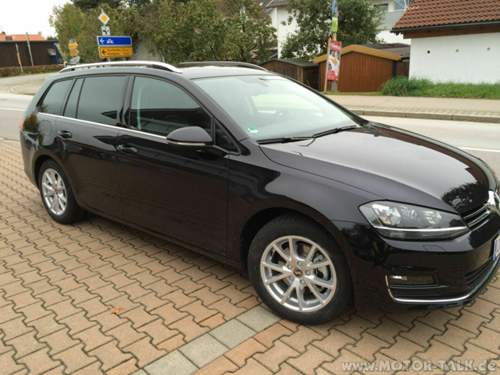

So hab meinen Komplettradsatz jetzt bestellt.
Felgen: RH DE Sports 7x16 ET45
Reifen: Continental TS850 205/55R16 91H
Sofern von Interesse kann ich gerne ein Bild einstellen wenn sie Montiert sind...

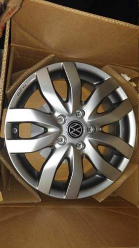

Das ist ja cool. Wo gibts die?
So. Meine Winterfelgen haben jetzt auch VW Nabendeckel anstelle von CMS. Sieht schon wesentlich besser aus.
20151015-082111
Sieht gut aus, könnte fast als Original durchgehen.
meine Neuen, es sind jetzt ATS "Antares" geworden 7x17 ET 49 haben die 57,1 mm Mittenloch.
Welche Nabendeckel passen jetzt, in der Bucht und Konsorten gibt's nur andere Größen ????
Oder brauch ich auch die Adapterrringe ??
Du musst das Felgenloch ausmessen. Innen und Aussen und die Tiefe.
Meine CMS haben 57,1 mm Mittenloch. Bei meinen passen Nabendeckel die aussen 60 mm Durchmesser und innen 55 mm haben. Diese Grosse gibts häufig in der Bucht (natürlich nicht original VW). Die originalen von VW sind grösser und haben mW aussen einen Durchmesser von 65 mm.

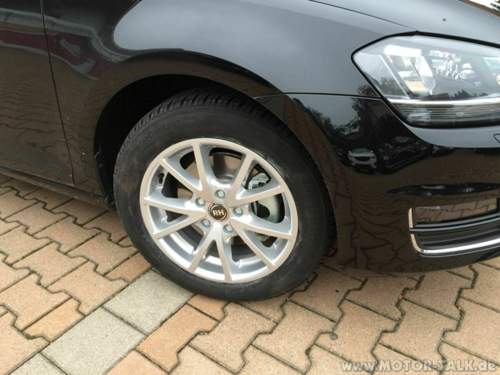

So heute wurden meine Räder montiert.
Reifen: Conti TS850 205/55R16 91H
