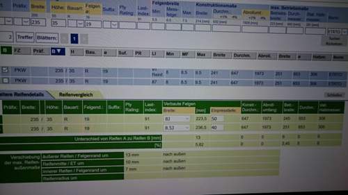

Nur mal als Info eine 0,5 Zoll breitere Felge kommt nicht 0,25 Zoll weiter nach außen, außer bei ET 0, da ET 0 die Felgenmitte ist!
Da hier ecoflex123 ET50 mit 8 Zoll mit ET40 und 8,5 Zoll halt vergleichen möchte muss man auch die ET bei der Felgenbreite berücksichtigen...
Ich hoffe ihr versteht was ich meine?
Ich bin sehr gespannt ob die Räder passen und hoffe wir bekommen auch ein Feedback von Winterreifensatz!
am 10. November 2017 um 7:18
Hier für alle anderen dummies ;-)
https://www.tuningsuche.de/page/einpresstiefe-berechnen.html
Der Link zu dem Tool ist leider nicht korrekt, er bezieht die Felgenbreite auch nur bei ET0 mit ein...
Im Anhang mal eine Korrekte Berechnung von einem Tool was es richtig macht...

Themenstarteram 10. November 2017 um 14:19
@Schyschka schrieb am 10. November 2017 um 11:07:25 Uhr:
Supi.....:)
Dann kommt man auch nicht immer mit der Felgenmitte und der ET usw. durcheinander.
