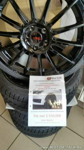

Zur Zeit in Herford im "Angebot" Sorry, für die schlechte Qualität.
@brruentorfer schrieb am 7. August 2015 um 18:08:55 Uhr:

Themenstarteram 7. August 2015 um 17:03
@brruentorfer schrieb am 7. August 2015 um 18:11:43 Uhr:
Die ist 8,5 x 19 ET 45 mit 235 Reifen
Passt zwar über die PP Anlage, hat aber zuviele Auflagen wegen der Freiheit im Radkasten und des Lenkwinkels, die Auflagen sind schon Heavy!
Der :) ist zufällig mein :) habe mit ihm darüber 1. Stunde diskutiert am Dienstag den 4.8.2015!
Es wurde nur 1 Felge aufgesteckt, aber nicht gecheckt wie das mit einer Vollbeladung ist usw. usw.
Er wartet jetzt auf mein Feedback mit der Brockfelge bis ca. Mitte Sept. 2015.
Wenn die passt wird er die ins Programm mit aufnehmen, da diese keine Auflage wie og. hat.
Schauen wir einmal! :p:p:p
Es gibt schon Felgen die darüber passen wie oben, aber alle mit Auflagen und TÜV - Abnahme!
Edit: schon ein gewisses Eigentor vom :) der Teileonkel sucht eine Felge aus, der Verkaufsleiter verlässt sich darauf, und der Kunde gibt die Aufklärung zu dieser Felge!
Es ist schon traurig was für Fachkenntnisse heutige Autohäuser und ihr Personal haben :rolleyes:
