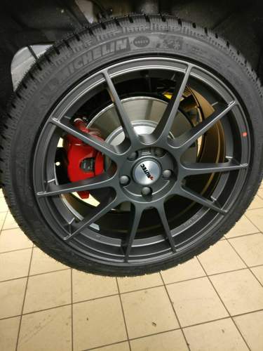

Sooo.. mein Baby ist daheim angekommen u gleich mal die Winterschlufen montiert.
Modell Autec Wizard (W)
LK112 x ET48 19"
Winterreifen Vredestein Ultrac 235/35 R19
7mm Platten bringen ausreichend Luft zur Bremse. mit 5mm war es zu knapp.
Link für die Platten: http://www.turboloch.com/7mm-14mm-5x100mm-5x112mm-571mm
Schrauben konnte ich die mitgelieferten von Autec nehmen.
Rad wird noch reichlich abgedeckt u. nächste Woche geht es noch zum TÜV denke aber das sollte keine
Probleme geben.
@phobius passen die Originale Nabendeckel nicht? Hab's nicht probiert.
Schade das die Orig. Schraubenkappen nicht halten...
Dunkle Schrauben wären noch schicker bei den dunklen Felgen...
Ich denke bis 15 mm Spurplatten sollte es immer noch keine Probleme geben!
Bin jetzt mal umgezogen mit dem Thema ;-)
Schau mal bei meinem Bild. Im Anhang. Das sind original VW Kappen die perfekt passen.
Günstig ist allerdings anders, waren von meinem Monteur "umsonst" dabei:
https://www.amazon.de/gp/aw/d/B015PQ0RVK/
Nein die Nabendeckel von den Performance Felgen passen leider nicht. Hab mir jetzt die original Aufkleber bestellt für 12€
Ah perfekt die normalen Kappen habe ich glaube ich auch noch wo rumliegen... muss ich mal auf die Suche gehen.
Original Seat Aufkleber 60mm?
Genau 😉
