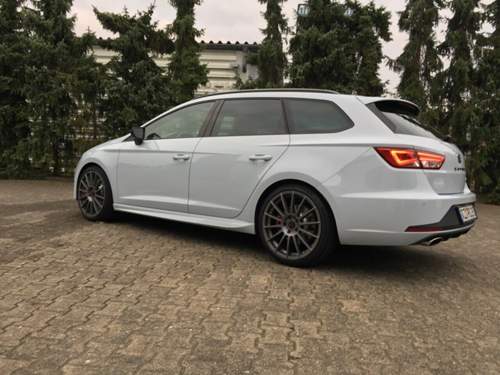

Themenstarteram 18. November 2016 um 18:15
:):):):) wie versprochen.
Update 18.11.2016
8,5 x 19 ET 45
Tec AS 2 8,5 x 19 ET 45 mit 235/35 R19 Preis: ca. 160 -170 €
Tomason TN 7 in 8,5 x 19 ET 45 mit 225/35 R19 Preis: ca. 150 -170 €
Wheelworld WH 11 8,5 x 19 ET 45 Preis: ca. 140 -160 €
Brock B 32 8,5 x 19 ET 45 Preis: ca. 240 €
ATS Perfektion 8,5 x 19 ET 45 Preis: ca. 210 - 230 €
Mb Design Venti R ETA BETA 8,5 x 19 ET 45 Preis: ca. 340 -360 €
Mb Design LV1 8,5 x 19 ET 45 Preis: 360 - 370 €
8,5 x 19 ET 40
Autec Ethos 8,5 X 19 ET 40 Preis: ca. 180 - 200 €
Alutec Monstr 8,5 x 19 ET 40 mit 235/35/19 Preis: ca. 150 - 160 €
8 x 19 ET 48
Autec Wizard 8 X 19 ET 48 (mit 8 mm vorne Spurplatten und hinten 10 mm u. 235/35/R19) Preis: ca. 160 -180 €
8 x 19 ET 45
MAM A4 8 x 19 ET 45 Preis: ca. 140 - 150 €
MAM A7 8 x 19 ET 45 Preis: ca. 140 - 150 €
Dezent RE 8 x 19 ET 45 Preis: ca 140 - 160 €
Seitronic RP5 8 x 19 ET 45 Preis: 324 €
8 x 19 ET 41
VW Motorsport 8 x 19 ET 41 Preis: ca. ab 350 €
8 x 18 ET 45
OZ Ultraleggera 8 x 18 ET 45 Preis: ca. ab 310 - 350 €
Autec Wizard 8 x 18 ET 45 mit 225/40 R18 Reifen und den 8 mm Spurplatten vorne (optional 10 mm hinten) Preis: 145 - 160 €
9 x 18 ET 52
ATS GTR 9 x 18 ET 52 Preis: ca. 430 - 450 €

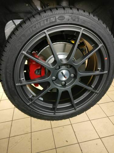

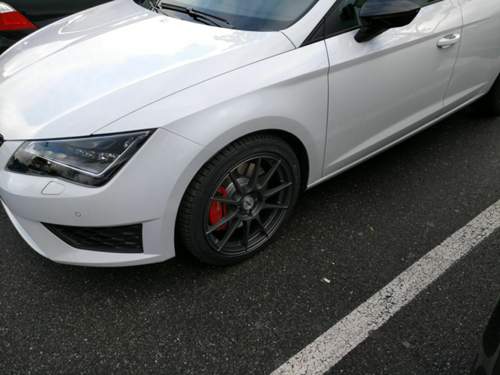

Sind das 18 oder 19"? Hast mal ein Bild komplett mit Fahrzeug?
Sind nur die 18 Zoll, reichen aber durch 40er Reifen optisch finde ich.
Bild ist nicht komplett, aber mehr hab ich nicht.

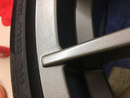

So habe jetzt die Schrauben genommen die bei den felgen dabei waren... beim versiegeln ist mir die schlechte Oberfläche der Lackierung aufgefallen... aber auf dem Auto sehen die Felgen für den Winter okay aus... bin zufrieden
