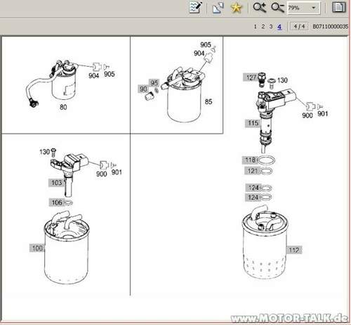

Hallo Leute :-)
Es hat mir keine Ruhe gelassen und ich habe im EPC noch mal ein bissl nach der Heizung gesucht.
Wie Ihr auf dem Bild (gleiches wie im vorherigen Post) erkennen könnt, werden da beim Filter oben Links zwei Kleinteile abgebildet. Eines davon heißt "Stecker - Heizelement 5 PIN". Der Filter heißt "Kraftstoffilter - Mit Wasserabscheider, Stecker 5-PIN". Der Preis liegt bei sage und schreibe 128,07 Euro.
Wenn Ihr dann weiterschaut, gibt es links unten die nächste Abbildung, die aber anhand der Teilenummern nicht für mein Auto passt. Da sind jedoch Filter und Heizelement einzeln abgebildet. Der Filter, dort beschreiben als "Kraftstoffilter - Mit Wasserabscheider" kostet jedoch nur 53,25 Euro.
Das Heizelement kostet 73,38 Euro.
Das macht zusammen auch rund 130 Euro.
Daher folgender Verdacht:
Ob im GLK 220 CDI 4M BE nun doch ne Heizung ist und es die immer nur als ein Teil (FIlter und Heizung zusammen) gibt? Das würde ja vieles erklären.
Was meint Ihr dazu?

Zu Winterbeginn kam damals ein 5l Kanister mit Normalbenzin als Beifahrer im Kofferraum. Wenn der Frost kam  wurde er zugemischt. Da schnurrte ein Diesel auch durch den kalten 79er Winter.

Ich habe nun Mal eine Anfrage an Daimler geschickt mit ebendieser Frage, ob der OM 651 (Als 220 CDI) im GLK über eine solche Heizung verfügt! Ich geb euch bescheid sobald ich eine Antwort habe!

Ach ja: der GLK hat ne Kraftstoffheizung - rein optisch ist es auf dem Bild von marc_rhg die rechte Variante
