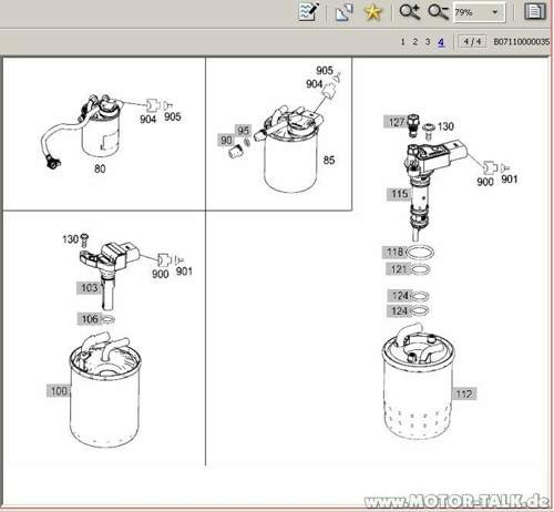

Da steht aber auch weiter unten:
"In den Modellen der Baureihe 204 und X204 befindet sich nach meiner Information auch keine Kraftstoffvorwärmung.Der OM 651 hat damit eigentlich nichts zu tun. Es nur wichtig ob das Gehäuse des Kraftstoff-Filters elektrisch beheizt wird oder nicht.Und in der Baureihe 204 gibt es serienmässig keine Kraftstofferwärmung. Damit kann man ruhig bei Minusgraden stehenbleiben. Dank Herr Zetche!!§
Wer hat nun recht?
So, habe mal im EPC geschaut. Wenn ich alle Suchfilter eingeschaltet lasse und ganz stur nach meiner Fahrgestellnummer suche, dann gibt es nur den Filter oben links im Bild. Da sind zwar so Teile wie "Kupplung Heizelement auswählbar", aber der reine Heizeinsatz nicht.
Erst wenn ich den Datenkarten-SA-Filter rausmache, kann ich die Heizungen anklicken.
Für mich ergeben sich da folgende Möglichkeiten:
1. Der 651 hat keine Kraftstoffheizung, oder
2. Wenn er eine Hat, ist sie geschlüsselt und ein "Extra", oder
3. Er hat eine und die ist nicht eingetragen.
4. Die Heizung ist im Filter eingebaut und das gibts nur als ganzes und wird jedesmal gewechselt und deshalb gibts die nicht als einzelnes Teil :-)
Also nach dem tendiere ich ja zu 1. :-(
Filtereinsatz
Das festigt leider meine Vermutungen...
Vielleicht kann ja jemand mit einem OM651 mal Selbsrecherche betreiben.
