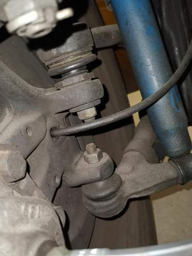

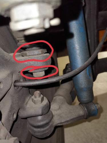

Das rechte Obere Traggelenk ist kaputt, ersatz ist auch schon da(Lemförder), leider musste ich Feststellen, dass man dieses Einpressen muss. Gibts da ein Spezielles Werkzeug? Könnte mir das jemand leihen oder sogar mit mir gemeinsam machen ?
Wenn ich eins neu mache, mache ich die anderen 3 am besten auch gleich neu?
Sollte ich dabei etwas beachten?
