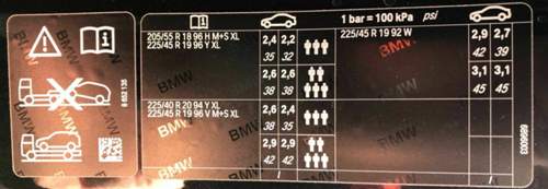

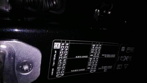

Weiss jemand zufällig wieviel bar die Sommerreifen Runflat bei den 20 Zoll M721 haben muss??
Steht in der Tür,ich glaube VA 2.4,HA2.2 bei Teillast
Hallo, anbei die Tabelle für den M35i. Ich persönlich fahre 2,8 vorne und 2,6 hinten ! Grüße
Das steht in meinem M35i
Ich habe jetzt vorne 2.6 und hinten 2.2 Alleinfahrer
Oder habe ich was falsches gelesen??

Hallo, laut deiner Tabelle ja ! Aber bei dir ist noch der ECO Wert angegeben ! Den gibt es bei mir gar net !
X2 m35i 2,7 sind vorne zu viel.
Max 2,4, hinten 2,2-2,4

Kommt auf die Reifengröße und Beladung an. Mit „deinen“ Werten bist du am untersten Limit!
Ich habe die 20 Zoll M721 mit Runflat drauf. Aber es muss doch einen Richtwert geben, ausser in der Tuere. Heute morgen 600 Uhr kälter Zustand 2.4 vorne und 2.0 hinten.
@X2-Klaus schrieb am 21. April 2020 um 05:05:19 Uhr:
Ich habe die 20 Zoll M721 mit Runflat drauf. Aber es muss doch einen Richtwert geben, ausser in der Tuere. .....................
hallo,
warum glaubst den Werten des Aufklebers in der B-Säule nicht:confused:. Ich habe mich etwas im Internet bzgl. Reifendruck umgesehen. Als ersten Hinweis bringen die Reifenhersteller, auch der ADAC und andere gut informierte die Aussage mit dem Hinweisschild an der Tür oder der Säule.
Conti hat auch eine Reifendrucktabelle für alle belieferten Fahrzeugmarken, allerdings steht da für den X2 M35i bei 225/40-20 (die finde ich dort) keine Druckangabe:mad:. Ich bin der Meinung, daß BMW am besten wissen muß, welche Reifendrücke empfohlen werden und die stehen nun mal auf dem Hinweisschild.
Wenn dir das alles nicht ausreicht, mußt du den Hersteller deiner Reifen (Conti, Goodyear, Pirelli:confused:) direkt anschreiben, um die gewünschte Information zu erhalten.
Das verstehe ich jetzt nicht! Soll dir der Hr. Zipse persönlich einen Brief mit dem richtigen Luftdruck schreiben? Die Werte auf dem Aufkleber sind genau für dein Modell die richtigen Werte. Ich würde da nix von irgendwelchen Reifenherstellern wissen wollen, da die niemals spezifisch Werte für ein bestimmtes Modell ermitteln.
Aus Gründen der Durchsuchbarkeit des Forums finde ich es auch etwas nachteilig das Thema Sommerräder im Thread für Winterräder zu diskutieren...
Für die Luftdruckempfehlung ist die Angabe des Herstellers relevant, denn der Hersteller des Reifens weiß ja überhaupt nicht, wie der Reifen eingesetzt wird, d.h. welches Gewicht auf ihm lastet, welche Vorspur eingestellt ist, wie hoch die maximale Radzugkraft ist, wie das Fahrwerk abgestimmt ist, etc.
