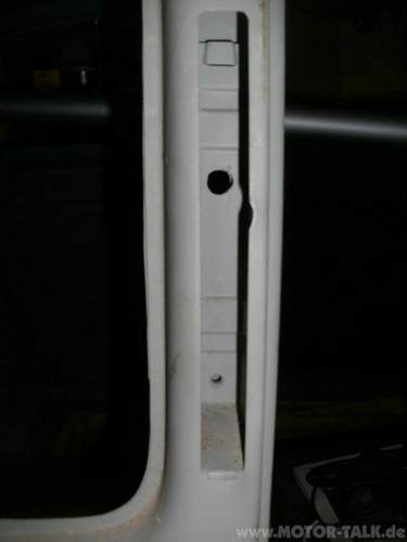

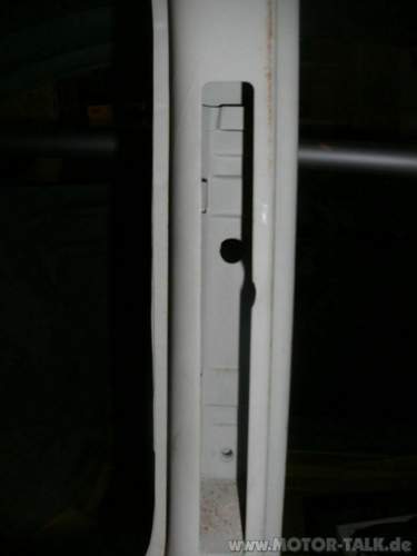

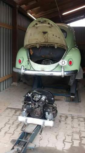

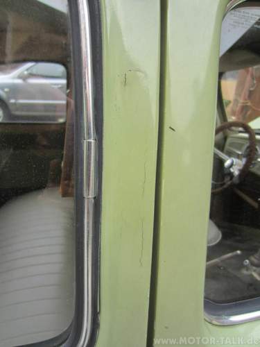

Hi, habe mal ne frage. Und zwar möchte ich bei meinem Käfer die Blinkanlage wieder mit den originalen Winkern zusätzlich aufrüsten. Leider wurden von den Vorgängern beide Winkerschächte zugeschweißt und verspachtelt.
Da ich mir am Anfang nicht sicher war, hab ich den Spachtel erst mal an einer Stelle weggeklopft um zu sehen wie es darunter aussieht. Wie gesagt zugeschweißt. Aber selbst die Erkenntnis, dass an dieser Stelle Spachtel ist, deutet darauf hin, dass dort Winker waren. Bzw daran habe ich keinen Zweifel, da EZ im Jan 60 und noch kleine Scheiben bzw. dicker Holm verbaut sind.
Lange Rede kurzer Sinn, habt ihr Erfahrungen oder Ideen wie ich den Eingriff am besten vornehme? Will da nicht einfach mit der Flex ran und irgendwelche Schlitze reinmachen.
Danke schonmal :)

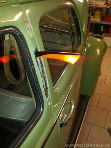

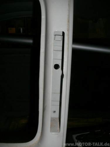

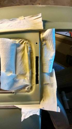

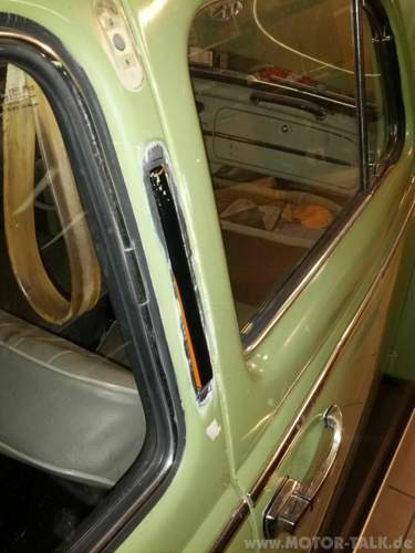

Mir ist gerade aufgefallen, dass ich damals nicht weiter geschrieben hatte... Warum auch immer.
Jedenfalls, zur Vervollständigung:
Habs noch lackiert. Nachdem ich fast ein Jahr mit nem weißen Grundierungs-Rand um den Winker herum gefahren bin, hab ich mir in einer Werkstatt die Farbe bestimmen lassen (ist nämlich nicht mehr original) und hab mir ne Sprühdose online bestellt.
Achja, die Eierleuchten und das WBB Relais sind auch drinnen. Die Winker sind manuell zu- und abschaltbar.
Fazit: Happy End ;)

Man sieht doch eh recht schön, wo die Bruchlinien im Spachtel verlaufen. Einfach mal gründlich abschleifen und rausdremeln... wobei die dünne Flex da vollkommen funktioniert.
Ich würde mir nur vorher bei einem Original eine schöne Pappschablone mit den Maßen abzeichnen. Der Rest ist doch simpelste Blecharbeit.

Themenstarteram 15. Februar 2014 um 17:26
ich habe bis jetzt nur oben ca. 2 cm mit dem Schraubenzieher den Spachtel weggeklopft, weil ich nicht zu viel Blech freilegen wollte. Weiß ja nicht, wann ich wirklich dazu komme...
Das Blech ist dort ziemlich eingedellt, was ich allerdings nicht ganz verstehe, warum :/
Habe am Anfang eben auch erst gedacht, dass evtl da nur tonnenweise Spachtel drin ist und kein Blech.
Mit Der Schablone ist ne gute Idee, nur habe ich kein Original :D Hat jmd die Maße?
Der Käfer steht im Moment wo anders in einer trockenen Halle für die Überwinterung, wenn ich ihn wieder rausnehme, werde ich das spätestens dann wohl mal in Angriff nehmen. Winker habe ich schon neue gekauft.

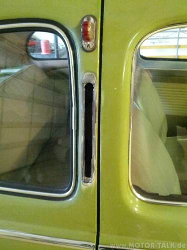

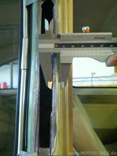

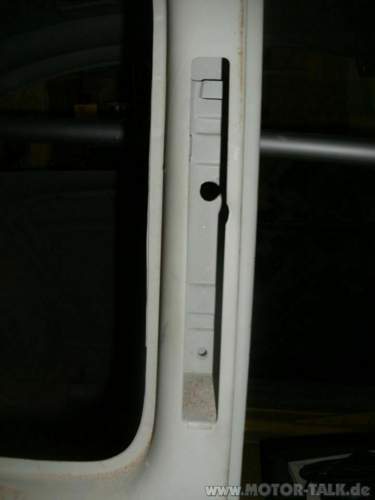

Mit genauen Maßen kann ich dir dienen, habe nen 59er
Themenstarteram 16. Februar 2014 um 8:52
na das wäre doch super :)
Wenn ich einen Zollstock unter die Regenrinne halte, dann hab ich von dort aus genau 150mm bis Oberkante Winkerschacht und 330mm bis Unterkante Winkerschacht.
Winkerschacht ist 18mm breit
Gruß Michael
