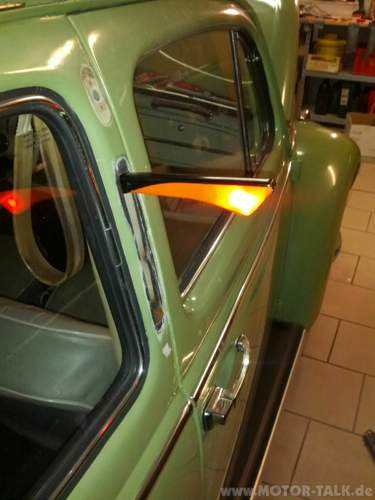

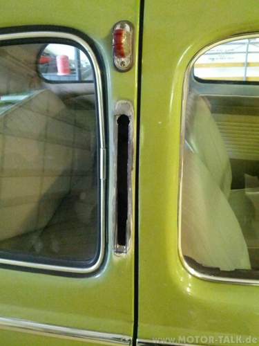

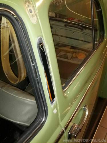

Hallo Leute,
mir ist aufgefallen, dass bei schneller fahrt durch den Fahrtwind die Winker ausklappen. Anscheinend entsteht durch die vorbeiströmende Luft ein Unterdruck, wodurch sie herausgezogen werden.
Kann man das irgendwie unterbinden?
Es fängt bei ca. 80 km/h an. Da stehen die so ca. 2 cm heraus. Je schneller ich fahre, desto weiter kommen sie raus. Bei 120 km/h sind sie sogar fast komplett draußen, also sie stehen richtig weg, ich würds mal auf 60° schätzen.
Mich nervts nur, weil ich da ständig Angst habe, dass die irgendwann abbrechen, sie flattern jedenfalls ziemlich. Ich möchte sie nur nicht jedes mal mit Klebeband etc. festkleben wenn ich auf der Autobahn fahre. Bzw. auf der Landstraße mit 90 bzw 100 ist es ja auch.
Kennt ihr das? Und was macht ihr dagegen?
Danke schon mal
Mfg Nico

Die Bilder sind noch bei der Bauphase. Neuere Bilder habe ich jetzt leider auf die schnelle nicht.
2014-07-09-15-23-36
2014-07-09-22-35-40
2014-07-09-22-35-55
Im mittleren Bild steht der Winker unten etwas raus. Wenn das noch immer so ist könnte das ein Angriffspunkt für den Fahrtwind sein. Ich würde meinen, die müssen bündig mit der Karosserie abschließen und nicht hervorstehen.

Ich sagte ja, die Bilder sind noch vom Einbau der Winker. Jetzt sind sie relativ bündig, einer ist eben mit der Karosserie, einer steht ca. 5mm heraus, den kann ich aber noch ändern, weil mich das bis jetzt nicht sehr gestört hat. Aber das kann natürlich ein Angriffspunkt für den Wind sein.
Also während der normalen Fahrt stehen sie ca. 2 cm heraus. Das finde ich ja ok. Beim bremsen und auch bei stadtfahrten sind sie drinnen. Also sie bleiben nicht draußen stecken, so wie Wonir schreibt, bei mir klappen sie am Ende immer wieder vollständig nach innen.
Befestigt sind sie nicht wirklich, man kann sie per Hand herausziehen, nachdem man einen schweren Punkt überwunden hat. Dieser schwere Punkt wird durch das betätigen der Winker durch einen Anker, der vom Magneten angezogen wird, quasi ausgeschaltet, durch eine Art Haken, der mit dem Anker nach unten gezogen wird. Da er ja aber bei normaler Fahrt nicht betätigt ist, ist dieser schwere Punkt noch vorhanden, den der Wind erst mal aufbringen muss. Aber es geht. Und das sind diese 1 oder 2 cm, die bei normaler Fahrt herausstehen, dann kommt die schwere Stelle.
Ich hab mich bis jetzt noch nicht wirklich getraut bei Geschwindigkeigen von über 80 kmh die Winker zu betätigen, aus Angst, dass sie Abbrechen, oder gar durch den Fahrtwind nach hinten gebogen werden, recht stabil sind sie ja nicht gerade und sie sind auch ziemlich einfach und leichtgängig befestigt. Da sie allerdings bei 120 eh fast komplett ausgefahren sind, macht ihnen das wohl doch nichts aus.
Ich dachte eben mit diesem Thread, dass ich jemanden finde, der dieses Problem kennt und wie das behoben wurde.
Was mir gerade einfällt... Ich habe keine originalen Winker drinnen, sondern Repro teile. Vielleicht sind bei den Repros der schwere Punkt nicht so schwer wie bei den originalen, wodurch diese leichter drüber hinaus kommen.
