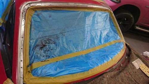

leider ist meine Windschutzscheibe bei meinem MX-5 NA unten rechts "gerissen". Also genauer gesagt befindet sich dort ein etwa 10cm großer Riss, welcher immer größer wird. Nun möchte ich meine Schreibe zeitnah tauschen lassen. Gestern war ich bei Junitedautoglas in Bielefeld, die mir einen Preis von etwa 500€ genannt haben. Also ich muss sagen, dass ich mit so viel eigentlich nicht gerechnet habe. Gibt es eine Möglichkeit, die Schreibe kostengünstiger tauschen zu lassen? Selber machen kommt aber nicht in Frage ;-)

Muss man dann wissen ob man das will. Die Scheibe alleine bekommt man ab 90€, Kleber kann man aus Erfahrung ca. 20€ rechnen, ggf. kommt noch was für ne neue Dichtung und Abschlußleiste usw... hinzu.
Materialtechnisch bist Du dann auch beim Selbermachen irgendwo bei 150-200€ je nach Qualität. Da noch 100-150 drauf damit man die Arbeit nicht hat find ich jetzt nicht so schlimm.
Werds bei meinem allerdings wohl selber machen, denn oft ist der Grund für einen Riss in der Ecke Rost unter der Dichtung, und da muss dann erst gründlich entrostet und neu versiegelt werden - was in einer Werkstatt wieder kostet, da sie den Wagen ja stehen lassen müssen.

ich wollte euch mal über den aktuellen Stand der Dinge informieren. Ich habe mich dazu entschieden, die Scheibe bei JunitedAutoGlas tauschen zu lassen. Die haben mir mit etwa 500€ das beste Angebot gemacht. Nun habe ich meinen NA gestern in deren Hände gegeben, um zwei Stunden später einen Anruf zu bekommen, mit einer leider sehr schlechten Nachricht. Und zwar teilte mir der Mitarbeiter mit, dass mein Rahmen ziemlich verrostet sei, und sie die neue Scheibe nicht ohne weiteres einsetzen könnten. Mir wurde gesagt, dass ich zwei Möglichkeiten habe: 1. Wagen zum Lackierer, Rahmen abschleifen und neu lackieren. Zusatzkosten etwa 400-500€. 2. Neue Stahlplatten einschweißen. Kosten ca. 1000€. Ich als Student der finanziell nunmal sehr eingeschränkt ist habe mich für Variante 1 entschieden.... Der Mitarbeiter meinte dann allerdings, dass dies keine dauerhafte Lösung sei....
Nun bin ich ziemlich enttäuscht, und spiele leider mit dem Gedanken, den Wagen zu verkaufen. Allerdings würde ich dies nur SEHR ungern tun, da ich den Wagen wirklich sehr sehr gerne fahre... Was ist eure Meinung? Ist es wirklich notwendig, mich von dem Wagen aufgrund des Rostes zu trennen? Gibt es günstige Möglichkeiten, Herr über das Problem zu werden? Hattet / Habt Ihr ähnliche Probleme?

ich würde das Geld an deiner Stelle investieren, wenn du ihn so verkaufst bekommst du nicht mehr viel dafür. Wahrscheinlich ist es sinnvoller das Geld zu investieren und das Auto in zwei Jahren wieder zu verkaufen.
Wenn du auf den Wagen nicht angewiesen bist kannst du evtl. auch etwas selber mache. Drahtbürste und entrosten.

Moin, ist das Blech durch? Und Rost an später sichtbarer Stelle? Wenn nicht, würde auch das mit dem Pinsel gehen. Grüsse

Meine sorge ist nur, dass ich Ihn eventuell Ende des Jahres mit dem Rost nicht durch den TÜV bekomme. Wobei der Rost ja eigentlich keine sicherheitsrelevanten Teile beeinträchtigt, oder? Leider kann ich auch keine Angaben darüber machen, wo genau der Rost sitzt und wie stark er vorhanden ist. Wie gesagt, ich habe mein Wagen in dem glauben, innerhalb von ca. 4 Stunden eine neue Schreibe eingesetzt zu bekommen, auf dem Hof von JunitedAutoGlas abgestellt und seit dem nicht wieder gesehen.... Man sagte mir eben nur am Telefon, dass der Rahmen betroffen sei...
