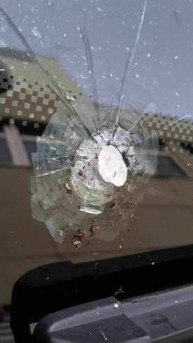

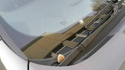

Du kannst gerne meinen Steinschlag haben....sende ich dir Kostenfrei zu...
(letzte Woche Mittwoch passiert)
20171122-164252-1511422626329
20171122-164338-1511422626954
Scheiß Windschattenfahren 😉

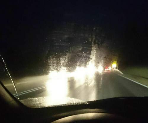

Ich habs geschafft ein Foto von der Scheibe zu machen
Meine Fresse (Sorry!), das sieht nicht gut aus.
Wie alt sind die Wischblätter?
Zweites neues paar binnen einem Viertel Jahr
