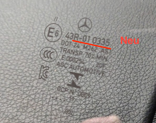

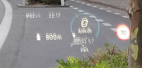

Heute wurde meine Windschutzscheibe wegen Steinschlag getauscht in der Mercedes Werkstatt.
Jetzt habe ich den Eindruck dass das HUD Bild nicht mehr so scharf ist.
Ist die falsche Frontscheibe montiert?
Siehe Bilder

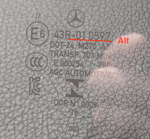

Nur die 43R Nummer sieht anders aus. (War ursprunglich 43R-01 0597 und ist jetzt 43R-01 0335)
Die neue Scheibe ist ein Originalteil.
Jemand mit HUD? Welche 43R Nummer haben Sie ?

Unscharf

Alt

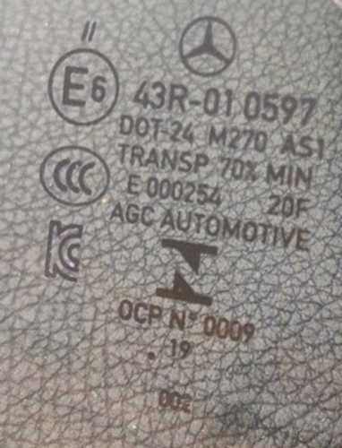

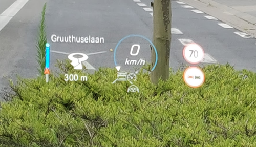

Themenstarteram 3. August 2019 um 9:32
Die fasche Scheibe wurde montiert; gestern habe ich die richtige Scheibe bekommen (siehe Bilder). Jetzt ist das Bild wieder scharf. Die 43R nummer ist wieder 43R-01 0597.
War warscheinlich ein Fehler im Mercedes Teiledatanbank

ja - aber ich denke doch, dass die netten Kollegen das HUD nun kalibriert haben?
Laut seinen Bildern nicht. Oder der Techniker hatte seine Brille nicht auf den auf den Bilder sind die Schriften und Zeichen doppelt ;)

ah klasse und danke für das update
Hmmm,ich finde,der Fehler hätte aber trotzdem beim Kalibrieren auffallen müssen... Spätestens da hätte man stutzig werden sollen...
