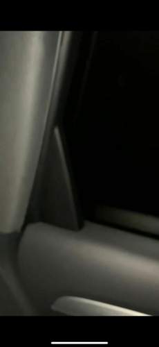

Bei mir sind die Geräusche wahrzunehmen im hinteren Bereich auf beiden Seiten...
Geben die bei Audi auch 10 Jahre Gewährleistung auf Ihre Arbeit wie bei Carglas? Ist ja definitiv unsauber gearbeitet. Normal kann sich da nichts lösen es sei denn das Fahrzeug hat ein generelles Problem mit Unsteifigkeit was ich aber beim Q5 noch nicht gehört habe…
Das weiss ich leider nicht ob es Gewährleistung gibt... Hier ein Foto von der Stelle...
2d4341e8-9fbd-4532-9235-c2e51e9e9346
Das Foto ist doch von der hinteren Tür? Wo Denn denn da die Scheine verklebt sein?
Ja genau!
