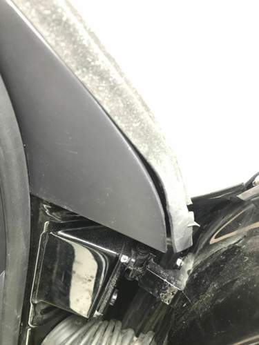

In der Tür ist auch noch so eine Plaste Abdeckung da sitzt ein Gummi drüber. Wenn das nicht richtig sitzt kann es auch Geräusche geben.
So habe ich es wiederbekommen von einer VW Werkstatt....musste damals alles ab wegen Lackierung der Tür. Sonder Arbeit sage ich jetzt besser nicht...;)

@Meiose schrieb am 16. Januar 2021 um 17:41:02 Uhr:
Danke für den Tipp,werde morgen mal nachgucken ob das noch dran ist oder nicht richtig sitzt
Moin,
War gerade mal gucken,so schaut die Dichtung bei mir auch aus bei der Plastikabdeckung unteranderem ist die Dichtung auch nicht mehr ganz fest auf der Tür drauf schon bisschen (Ausgehärtet.)
