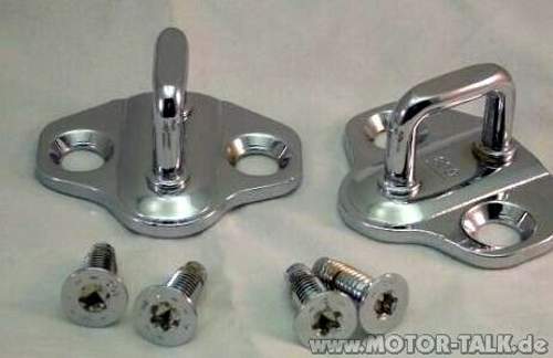

Original geschrieben von 2010er Avant
...Bei Bodenwellen meine ich daß auch die Scheibe arbeitet weil es raschelt.
Ganu das hatte ich auch - bereits bei kleinsten Unebenheiten.
Habe den Bügel des Türschlosses um ca. 1mm hochgesetzt (obwohl lt. Autohaus alles korrekt vermessen wurde), seitdem ist Ruhe. Ein herrliches Gefühl!!!
am 6. Mai 2010 um 23:47
Sorry die doofe Frage, aber welcher Bügel? Hast ein Bild davon?
Korrekter Name: Türfanghaken (s. Foto)
Befestigt mit 2x Torx. Beim Lösen aber nicht ganz rausschrauben, nur lockern!
Tuerfanghaken
am 7. Mai 2010 um 9:35
