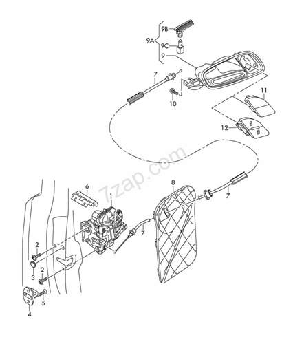

Hey zusammen, ich habe eine ähnliches Problem. Bei mir sind die Windgeräusche schon bei 120km/h deutlich auf der Fahrerseite zu hören. Leider bin ich mir nicht sicher was ich einstellen muss.
Wenn ich während der Fahrt mit der Hand oder Ellenbogen gegen die Türverkleidung drücke, dann verschwinden die Geräusche.
Kann mir jemand weiterhelfen?
Mit Papierstreifen habe ich versucht zu lokalisieren wo was wie eventuell nicht richtig eingestellt ist, kann aber keinen merklichen Unterschied feststellen...
fahre den TT 8J, 3.2L von 2008.
ich hab den Schließkeil (Nr.4 im Bild) in der B-Säule 2-3mm weiter nach innen verstellt, so zieht es die Tür fester an die Dichtung, nicht zu viel verstellen ;-)
Schließkeil
