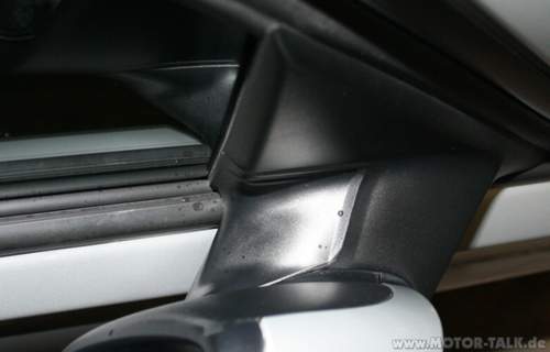

Ist das hier nun der alte oder der neue Spiegelfuss?
Img-2455
der alte!
der alte!
Ist ein F31 Produktion Dezember 2012. Ich bilde mir auch ein auf der AB leichte Geräusche zu hören, vielleicht bin ich aber auch nur paranoid nach all den Freds die ich hier gelesen habe.

Ich hab auf meinem die neuen drauf .... kann aber auch nicht behaupten, dass er nun keine Windgeräusche hat. Aber ich denke, alles im normalen Rahmen.
F2x und F3x sind meiner Meinung aber ohnehin nicht die Leisetreter ihrer Klasse. Auch die Abrollgeräusche sind immer präsent.

Themenstarteram 5. Januar 2013 um 9:23
also bei mir ist es so, dass bei 100km/h der Wind beim Außenspiegel vorbei "rauscht" und ein deutliches rauschendes Windgeräusch verursacht.
Das dumme dabei ist natürlich, dass man je länger man damit rumfährt, umso sensibler werden die Ohren für dieses störende Geräusch.
Das Geräusch gehört da einfach nicht hin. Wo es letzten Endes herkommt, keine Ahnung. Die sollen es beheben. Ich hab nämlich langsam keine Lust mehr!
