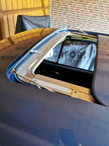

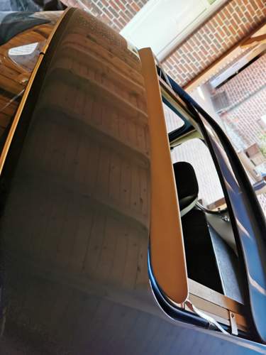

Um das ganze abzurunden, hier mal zwei Bilder vom Windabweiser meines 1303 Schiebedachs.
Img-20220403
Img-20220403
Themenstarteram 20. April 2022 um 15:50
Ja danke für die Bilder, habe das schon gesehen im net. Passt ja bei mir leider nicht.
Andere Frage, kommt bei dem Alu Windabweiser (wie Bild von Naxel) eine Dichtung dazwischen oder wird der direkt vorne ans Metall verschraubt ohne etwas dazwischen?
So weit ich mich erinnern kann, war der direkt am Blech und drüber dann dieser "Stoffstreifen", der um den Ausschnitt rundherum geht.
