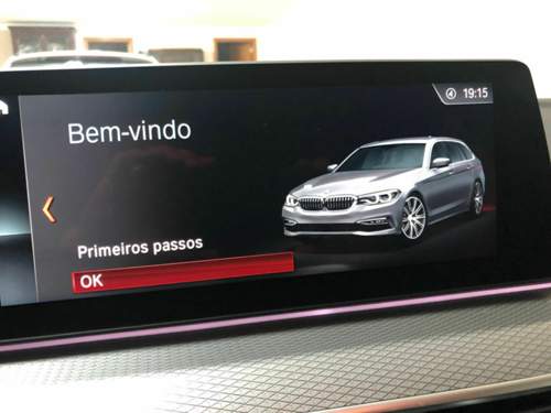

Bei mir klappt es immer noch nicht. Am Bildschirm erscheint nur "Willkommen" aber nicht mein Name. Keine Ahnung warum.

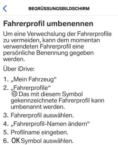

probiere mal Deinem Profil einen Namen zu geben, egal ob "Gebieter", "König" oder einfach nur "Paul"
@JoaoAlves schrieb am 14. November 2018 um 02:21:33 Uhr:
Menü Taste drücken (Du bist im Hauptmenü), dann auf die Taste Option drücken, dort auf Profil wechseln(oder Profilauswahl?), dort stehen dann drei Profile + Gast, dann wählst du dein Profil aus, ich schätze Fahrer1, und dann kannst du das Profil umbenennen. Das ganze geht nur im Stand. Und sobald der Profilname geändert wurde, wirst du auch damit begrüßt.

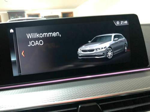

@DukeBMW Ich werde es jetzt gleich nochmal versuchen und dann hier berichten. Also, vom Hauptmenü aus die Taste Option drücken, dann weiter.
Habe es gerade eben noch einmal versucht und es hat wieder nicht geklappt. Habe alles genauso gemacht, wie @DukeBMW beschrieben hat. Irgendetwas muss da nicht stimmen, aber ich kann nicht verstehen was. Hier 2 Fotos vom Display.

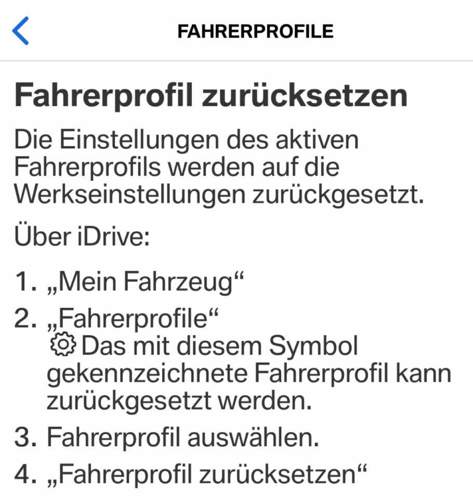

@JoaoAlves
Ja, Du kannst alle Profile auf die Werkseinstellungen zurücksetzen - siehe Bedienungsanleitung
Werde ich sofort machen. Danke!
Habe die Profile zurückgesetzt, aber das Problem nicht gelöst. Erst als ich die Sprache auf Deutsch änderte hat das funktioniert. Jetzt bleibt es halt auf Deutsch.
