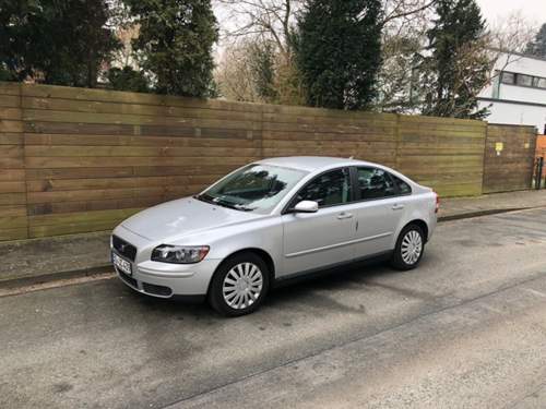

Weil ich mehr Platz benötige, möchte ich meinen S40 verkaufen. Trotz dass ich einiges gewechselt habe und die Laufleistung für den Motor so gut wie nichts ist, scheint die Nachfrage sehr gering. Vielleicht braucht ja jemand hier noch ein sicheres, zuverlässiges Winterauto?
https://suchen.mobile.de/fahrzeuge/details.html?id=268715731

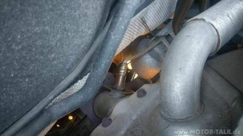

LMM ist easy...
Lambda im Prinzip auch,soferm Du anständiges Werkzeug Dein Eigen nennst und die Sonde selbst keine faxen macht bei der Demontage aus dem Gewinde.
Aber wenn die erst mal draussen ist dann ist alles kein Problem.
Aber der 2.4er Sauger hat zwei davon...
Vor und nach dem KAT.
Ich meine jene vor dem KAT ist leichter zu erreichen.
Nockenwellensensor würde ich einer Privaten in Auftrag gebem.
Keine grosse Sache.
Hab meine mal tauchen lassen.Müsst mal die Rechnung dazu raussuchen.
Und eben weil schon ein Fehler im Abgassystem ausgelesen wurde tippe ich scharf auf die Lambdasonde.
Welche steht dann auch im Fehlerspeicher.
Zoe-0037
Lambdasonde steht oft im Fehlerspeicher und ist eher selten kaputt!
