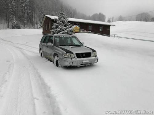

Ich fahre einen Forester 2.0 S-Turbo (SF) Handschalter und einen Forester 2.0 XT (SG) Automat, beide mit dem 177PS Motor ausgestattet.
Beide haben bald 200‘000km, sind noch original und vor allem der Handschalter wird nicht gerade geschohnt. Anhängerbetrieb in den Bergen, andere Autos abschleppen/aus dem Dreck ziehen usw, Vollgasfreudespass über den Berg bei schönem Wetter, vollbeladen durch die Pampa und den täglichen Arbeitsweg.
Die Dinger halten viel aus, sehr viel aber „amateurhafte Leistungssteigerungen“ töten jedes Aggregat!
Um die Leistung auf 260PS (z.B.) zu erhöhen, müssen Teile getauscht werden damit dies auf dauer und sauber funktioniert:
Und da die 260PS praktisch die halbe Originalleistung nochmals dazu ist, dürfte dies dann anders zur Sache gehen, vor allem mit ca 350NM Drehmoment
- Katalisatoren müssen durch 200Zeller ausgetauscht werden (teuerster Teil, gibts mit Zulassung) denn die originalen Kat‘s haben nicht genug Durchlass, so würden sie den stärkeren Abgasstrom blockieren.
- Ein grösserer Turbolader der ca 1,5 Bar bringen kann, der originale hat 0,6 und maximal 0,9 (z.B. td05)
- Eine grössere Ladeluftkühlung um die Anströmfläche zu erhöhen (Wichtig um die neue Leistung stabil nutzen zu können / dass diese überhaupt möglich sein wird (gibts mit Zulassung)
- Leistungsstärkere Benzinpumpe & Einspritzdüssen
- Zu Ende all diese Teile auf den Motor und das Steuergerät abstimmen auf dem Prüfstand beim Experten (ohne Abstimmung oder auch Mapping genannt, geht es nicht. Alle gewechselten Teile sind zwar verbaut und alles funktioniert jedoch noch nicht im Einklang. Dies wird durch das Mapping eingestellt und abgestimmt)
Tönt aufwendig jedoch ist genau das eine Möglichkeit, eine saubere Leistungssteigerung zu machen. Natürlich ist auch hier alles mehr belastet aber immerhin sind die wichtigsten Teile im Einklang. Der Antriebsstrang & das Getriebe sind ca ab Werk für 300 PS standfest, alles darüber würde zu sofortigen Schäden führen.
Ist also nicht zu empfehlen, ohne Verstärkung weiterer Teile eine Leistungssteigerung über diese 240/260 PS zu machen, und alles über 210PS sowieso nur mit den genannten Umbauten. Bis 210PS sollten mit den originalen Teilen Mappbar sein.
Der Einzige wirklich problematische Punkt an einem älteren Subi ist der Rost, gut auf den Rost achten und diesen sofort behandeln! Schwachstellen sind die hinteren Radkästen!
Bevor die meisten Boxermotoren von Subaru sterben, rostet dir der Auspuff oder ein Carrosserieteil unterm Arsch weg
Das schöne an Subaru ist, es gibt eine riesen Cummunity wo sich ganz viele Subifahrer finden und austauschen können, da lernt man bei jedem Problem dazu 🙂
