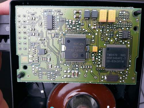

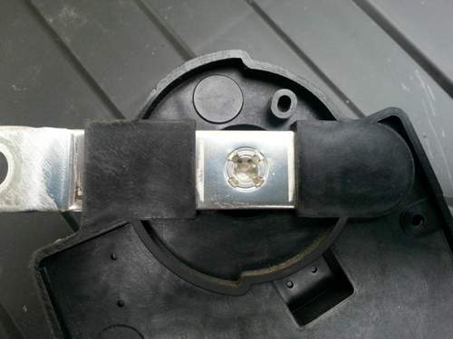

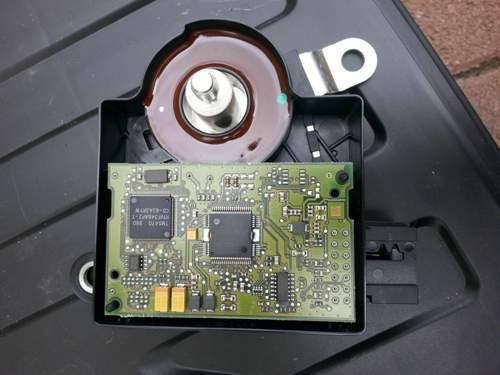

Original geschrieben von scorpio-driver
....Im BEM ist nichts was einen Spannungsfall verursachen könnte....
Das kann schon von der Theorie her nicht stimmen, schließlich ist der BEM nicht einfach nur ein Spannungsmesser, sondern ein Gerät, welches regelnd in den Stromkreislauf des Akkus, bzw. des Autos eingeschaltet ist. Und wenn der regeln kann, kann er z.B. den Stromfluss mindern oder gar unterbrechen. Also muss da ein Bauteil für diese Aufgaben drin sein. Im einfachsten und wahrscheinlichen Fall ist da ein extrem leistungsfähiger Halbleiter, etwa ein Mosfet drin. Diese MFs haben im Falle der kompletten Durchschaltung, also der Leitung einen sehr niedrigen Spannungsabfall (SA). Sehr niedrig hin oder her, es ist einer.
Es wäre mal interessant, genauer zu wissen, was denn nun drin sitzt. Du sagst, du hattest ihn offen. Kannst du den noch mal öffnen und ggf. ein Foto vom sichtbaren Innenleben einstellen?
Gruß, lippe1audi
Klar, ein Foto kann ich mal machen !
Der BEM "regelt" lediglich die Lima, würde ich jetzt mal zu 100% behaupten.
Da ist eine "Spule" drinn, die misst wahrscheinlich den Stromfluss der Masse, regelt danach die Lima.
Ein Halbleiter der den Strom des Anlasseres aushalten würde und noch mehr, würde auf keinen Fall in den kleinen Kasten passen !!!
Da ist ein wenig "Mikroprozessortechnik" drinn :D
Alleine der Anlasser "verbraucht" ja Theoretisch schon ca.183Ampere ;)
Meines Wissens nach hat noch keiner das Geheimnis des Innenlebens des BEM gellüftet. Kann natürlich sein, dass dies doch geschah und ich nur den Beitrag nicht gefunden, rsp. gelesen hatte. Auf jeden Fall hast du eine Gelegenheit, Gutes zu tun. Also bitte ein Foto, das würde schon weiterhelfen.
gruß, lippe1audi

so schaut das "Ding" aus :)
Lag aber nicht daran, ist wohl doch die neue Lima kaputt :(
