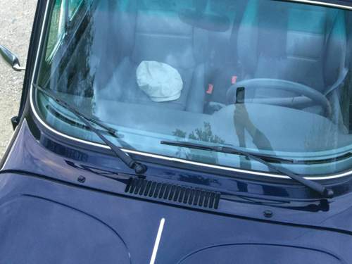

- hat der Käfer 1200/1300/1500 immer nur eine Scheibenwaschdüse mittig gehabt?
-nach welchem Prinzip (in welchem Jahrgang) funktionierte die Betätigung?

Da gab's - wenn's überhaupt was gab - immer nur eine (Doppel)düse in der Mitte. Soll ja für beide Wischer was geben - und wo willst Du zwei Düsen montieren???

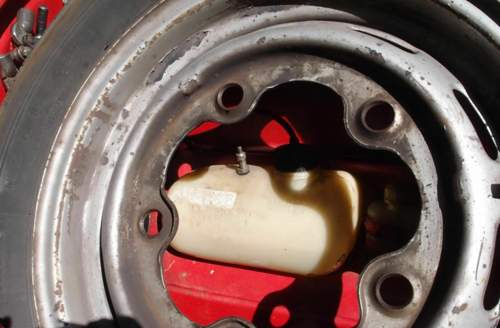

Der erste Schritt waren Waschbehälter mit handbetätigter Pumpe (kombiniert mit Wischerschalter) ab Modell '61. Position hinter dem Reserverad, neben dem Bremsflüssigkeitsbehälter. Gabs also nur ein einziges Jahr, hab ich in natura noch nie gesehen. Begnadet der, der so was hat. ;)
Schon im nächsten Jahr wurde in Richtung Behälter mit eigenem Ventil verbessert; der Behälter wurde aufgepumpt, die Flüssigkeit über ein Druckventil am Wischerschalter an die Scheibe befördert. Position blieb die selbe. So blieb es einige Jahre - einen Verbindungsschlauch zum Reserverad gab es nur von den Zubehörhändlern.
Beim Modell '68 kamen dann die "Vierlochfelgen", das Loch in der Mitte wurde zum Durchgreifen zu klein, der Waschbehälter wurde mit zwei Kunststoffkeilen am Reserverad befestigt.

Also mein 1302 hatte den Verbindungsschlauch zum Reserverad mit Druckventil schon und die Scheibenwaschanlage hat immer funktioniert. Neben dem Waschwasserbehälter gab es ein Ventil um den Luftdruck des Reserverads zu überprüfen und auf maximal 3 Bar nachzufüllen. Bei 2 Bar sollte das Ventil die Luftzufuhr zum Scheibenwaschbehälter schliessen damit immer genug Luft im Reserverad bleibt.
War in meinen Augen eine durchdachte Lösung.

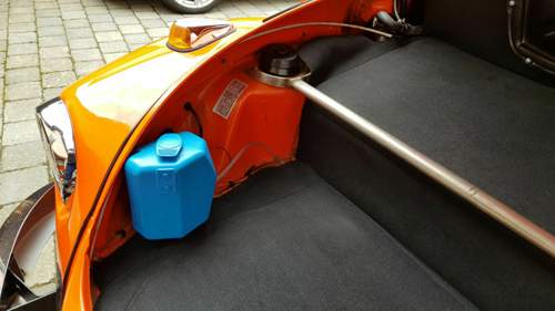

Du kannst dir den Behälter vom 1600i besorgen, samt Pumpe. Passt perfekt in den Kofferraum, ist auch echt passend dafür gemacht. Und gute Pumpe in gutem Plastik...
Den Schalter im Cockpit kann man sich sparen, zumindest das Loch bohren. Wenn das Baujahr passt, dann passt der Lenkstockschalter vom Golf rein, die sind preiswert zu kriegen... der hat den Kontakt drin und es passt easy rein.
Gibt's auch noch neu und auch mit den Kabelsätzen...

Hallo, Ich habe vom Golf 1 den Scheibenwischwasserbehälter, hinten, mit Pumpe genommen, hat eine an den Boden geschraubte Schwalbenschwanzführung, ist echt easy zu montieren. Ich habe die Pumpe dann an den uspr. Schalter im Lenkrad angeschlossen, funktioniert, was will man mehr.
Juergen

Zitat aus der VW Bedienungsanleitung des VW1302 Ausgabe August 1970:
"Die Scheibenwaschanlage arbeitet mit der Druckluft des Reserverades (max. 3 atü). Ein im Schraubanschluß des Behälters eingebautes Spezialventil sperrt die Zufuhr zur Scheibenwaschanlage automatisch ab, wenn der Luftdruck im Reserverad auf etwa 2 atü abgefallen ist"
