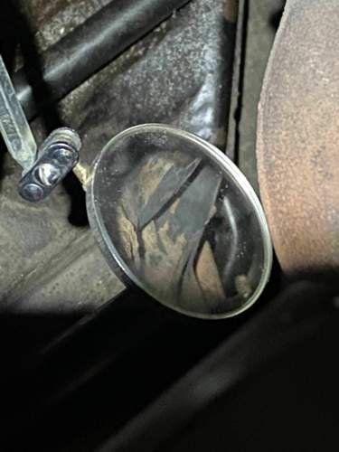

Das ist völlig in Ordnung :D Also bei Zylinder 3 ist der Krümmer unter der Dichtung feucht

Also hab was gefunden. Ob das jetzt Ablagerungen sind oder ob der da undicht ist? :(

Was ist das auf dem Bild @Nadine1003 ?

Themenstarteram 27. März 2021 um 1:07
@schwanana schrieb am 27. März 2021 um 01:50:28 Uhr:
Danke für die Info @Tom1182
Ich hab den Spiegel unter den Krümmer gehalten sodass man den von unten besser begutachten kann. Hab dann im Spiegel diese großen schwarzen Flecken gesehen und bin mir jetzt nicht ganz sicher ob das normal ist oder ob der da evtl undicht ist
Das Spiegelbild zeigt aber so wie ich das sehe nicht den Krümmer der ist rostig rot zusehen am rechten Bildrand
