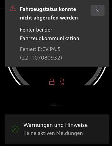

ich habe seit drei Wochen keine Verbindung zu meinem etron mit der Myaudi App.
Die Service-Hotline hat mein Problem mir der Fahrzeugkommunikation an die technische Abteilung weitergegeben. Und es ist immer noch in Bearbeitung??.

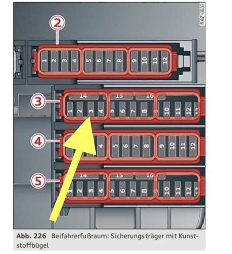

Nun habe ich gelesen, die Sicherungen im Beifahrerfußraum mal zu checken und auf festen Sitz zu prüfen. Leider ist mir dabei die Sicherung c3 (Steuergerät Notruf und Kommunikation) hinter die Fußraumabdeckung gefallen und ist nicht mehr auffindbar.
Es war auf jeden Fall eine rote Sicherung. Ich weiß bloß nicht mehr, ob es eine 7,5A oder 10A Sicherung war.
Könnt ihr mir weiterhelfen?
Vielleicht auch noch Tipps, was ich bezüglich der fehlenden Kommunikation unternehmen kann. Ich habe mich als Hauptnutzer im etron auch schon abgemeldet. Nun kann ich mich aber nicht mehr anmelden.

Im Prinzip müsste es eine 10A sein, wenn sie rot war. So lautet zumindest das gängige Farbschema der Stecksicherungen.
Danke für die Info.
Habe das Farbschema zu den Sicherungen im Bordbuch soeben auch gesehen. Bin mir aber nun nicht mehr sicher, ob die Sicherung vielleicht nicht rot sondern braun war. Und das wären dann 7,5 A.
Moin.
Wenn du (erstmal) ne 7,5Amp-Sicherung steckst kannst ja nix falsch machen…
