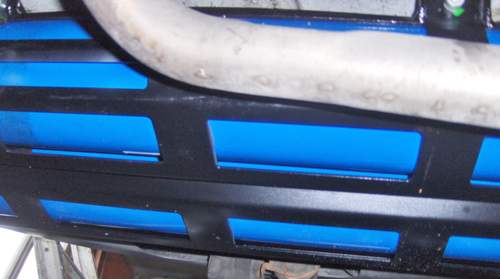

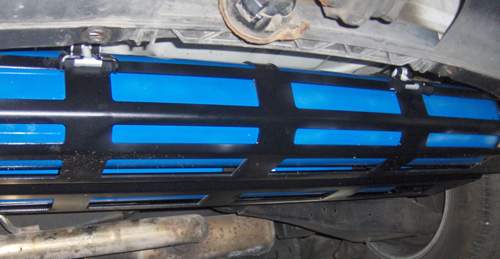

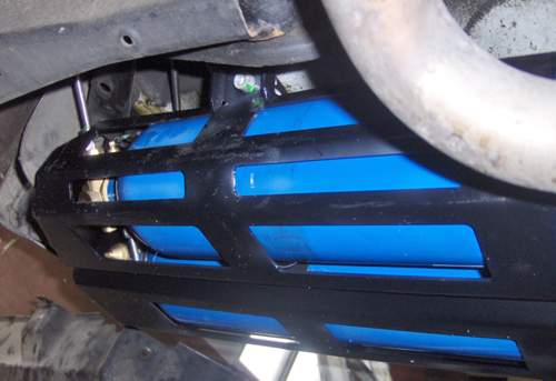

Unser Ecofuel - Baujahr 2007, knapp 270Tsd. km - ist nach einer Woche wieder aus der Werkstatt zurück. Vorne alles beim alten, die Tanks wurden vorne letztmals 2016 getauscht, hinten 2012.
Jetzt - letzte Woche - gabs im Zuge von 20DY hinten 2 neue Flaschen, neue Bänder, eine neue Halterung und neue Ventile, die letztes Jahr im Juli zugedreht wurden. Siehe Fotos - sind in der Montagegrube entstanden - hab dort nicht ausreichend Abstand für ein Foto der ganzen Anlage.
Die Halterung sehen aber von der Konstruktion kaum anders aus als die bisherigen. Hab sie mit alten Fotos aus dem Netz verglichen - bspw. unter: www.vibilagare.se/.../gastanken-stangs-av-pa-grund-av-explosionsrisk
Die Tankanlage wurde komplett mit transparentem Heißwachs konserviert, das wurde bei der Aktion 2012 nicht gemacht und bei der Aktion 2016 von der damaligen VW Werkstatt nur lieblos und lückenhaft erledigt. Musste dieses Mal die Werkstatt wechseln, weil meine bisherige nicht mehr existiert. Mit dem Service der neuen - eigentlich ein Audi-Händler, deren Kommunikation und der Ausführung der Arbeiten bin ich sehr zufrieden, v. a. weil ich dort bislang nicht Kunde war.
Gesamtkosten der Aktion - eine Tankfüllung Erdgas für 23 €. Ersatzfahrzeug habe ich keins gebraucht, hat man mir aber angeboten. Bedingungen hab ich nicht erfragt. Die Aktion wurde ins Serviceheft eingetragen, vergessen hat man aber, mir die GAP zu bescheinigen und die Bescheinigung über die Durchführung der Aktion 20DY hab bislang ich auch nicht erhalten. Auf Nachfrage: Beides wird nachgereicht.
Die Kommunikation des zentralen Kundenportals bei VW-Konzern, mit denen ich 2 Mal Kontakt aufnahm, war rotzlöffelhaft frech und herablassend - iinhaltlich hat man mich an das Autohaus verwiesen, das für mich nicht mehr existierte. Unabhängig davon: Die Händler wussten aber bis vor 4 Wochen auch nichts. Vermutlich hatten die zentralen Kundenberater bei VW letztlich auch keinen Plan und deshalb die Leute mit ihren bis zu 18 Jahre alten Kutschen nur verständnislos abgewimmelt. Die Klagen mancher hier im Forum über VW kann ich deshalb nachvollziehen, auch deren Aussage: nie mehr VW! Persönlich sehe ich das etwas anders.
Bei mir wird es sicher auch kein Erdgasfahrzeug mehr, aber nur weil die Tankstellen im Umkreis der Reihe nach dicht machen. Selbstverständlich habe ich auch das Theater mit dem GDR von Teleflex-GFI nicht vergessen. Grundsätzlich bin ich mir aber nicht sicher, ob ich bei einem anderen Hersteller mit unserem alten CNG-Touran in all den Jahren besser "gefahren" wäre.
