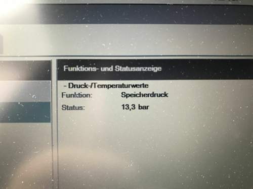

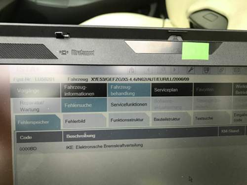

habe heute mal das Diagnoseprogramm laufen lassen. Einziger abgelegter Fehler:
0000BD IKE: Elektronische Bremskraftverteilung
Den Fehler habe ich dann genlöscht.
Dann habe ich das Steuergerät für die Luftfederung angesteuert und die Werte ausgelesen. Siehe Bilder.
Wie gesagt, der Wagen hat sich vorne nicht wieder von selbst aufgepumpt.
Habe dann mit dem Diagnoseprogramm die Vorderachse manuell aufgepumpt. Mußte das mehrmals ansteuern, da sich erst nichts getan hat. Da mußte sich wohl erst der Druckspeicher für die Vorderachse füllen, dann ging der Druck in die beiden Luftbälge.
Ab diesem Moment hat wieder alles funktioniert, auch die Ansteuerung mittels Kippschalter links vom Lenkrad. Alle Stellungen konnten problemlos angefahren werden. Nun habe ich den Wagen wieder bei Normalstellung abgestellt. Mal sehen, wie es morgen aussieht.
Was mich wundert, ist der gemessenen Strom am Höhenstandssensor Achse Vorne rechts. Die Spannung liegt hier nur bei 0,7V, beim gegenüberliegenden Sensor aber bei 4,57V, obwohl beide Seiten fast gleich tief abgefallen sind.
Wenn niemandem was genaueres einfällt, werde ich wohl mal die beiden Luftfedern vorne tauschen.
Wenn ja, sollten die incl. Federbeine getauscht werden oder reicht es nur die Bälge zu tauschen? Die gibt es ja im Aftermarket auch einzeln. Habt Ihr eine zuverlässige Aftermarket-Quelle? Bei BMW kosten die beiden Federbeine incl. der Bälge ca. € 1200,00 ohne Einbau.
Erst mal viele Grüße

Die beiden Spannungswerte der Sensoren sind i.O.. Die Sensoren sind an der Vorderachse Spiegelverkehrt eingebaut, weshalb ein Sensor einen hohen und der andere Sensor einen niedriegen Spannungswert anzeigt.
Nach 11 Jahren und 130tkm ist der Verleiß des Luftbalgs "normal" und hat nichts damit zu tun dass es dich erwischt hat. Gibt viele die zu einer Ähnlichen Laufleistung den Luftbalg/Luftfederbein tauschen mussten (inkl mir). Ich würde zu einem neuen Luftfederbein raten, da die Stoßdämpfer bei dieser Laufleistung bestimmt nicht mehr die besten sind. Ist abhängig vom Geldbeutel.
Die originalen Luftfederbeine sind von "Delphi" und im Zubehör gibt es die auch aus UK etwas günstiger.
Eine Anleitung zum Tausch habe ich vor einiger Zeit erstellt. siehe:Tausch Luftfederbein
Wichtig ist der Höhenstandsabgleich nach dem wechsel des Federbeins. Der Abgleich läßt sich auf den mm genau durchführen. Der Höhenstandsabgleich wäre bei den ausgelesenen Werten ohnehin notwendig, auch ohne Wechsel des Luftfederbeins.
