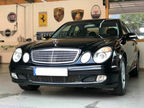

so Leute ,
und Finale :-D
mein W 211 wurde Heute Komplett Aufbereitet ( Politur & Lackversiegelung )
wünsche euch ein schönes Wochenende :-)
Lg
Nanolackversiegelung?
Yes :-)

Schick schick!

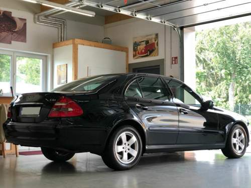

Wenn auch mir persönlich schon etwas zu "hochbeinig" steht 😉
Und ein Avantgarde Kühlergrill mit schwarzen Lamellen würd ihm sicherlich auch gut stehen 😉
zum Thema Hochbeinig ,
neue Stoßdämpfer und neue Feder kann am Anfang etwas Hoch sein ich hoffe das es nach der Zeit etwas nachlässt :-D
bin ein Mensch der ungern das Originale wegmacht und ein anderes Zeug baut ,
wie vom Werk gekommen ist muss es auch so bleiben :-D
