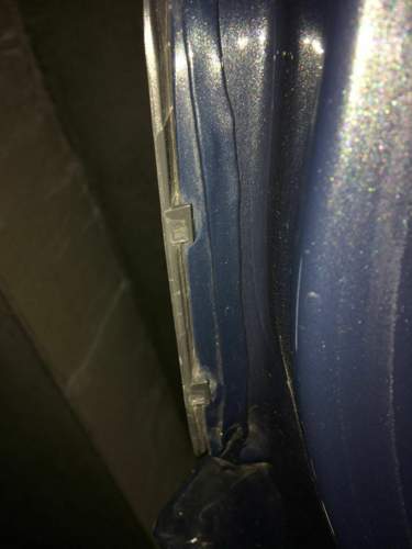

Hallo Gemeinde,
Ich fahre einen F45 9/2015 und habe abgebrochene Haltenasen an den Rücklichtern in der Kofferraumklappe. Ich weiß dass dieses Thema hier in verschiedenen Beiträgen behandelt wurde. Mein Problem ist, dass ich mittlerweile die VIERTEN Lichte benötige.
Die Originallichter, sowie der erste Ersatz hielten jeweils ziemlich ein Jahr. Das letzte Paar jedoch nur sechs Monate. Mein :-) meinte dass die neuen Lichter von mir gezahlt werden müssten. Beim letzten Einbau wurde wg. Klapper- Geräusche die Kofferraum-klappe neu eingestellt. Von Anfang an habe ich das stramme Schließen der Klappe bemängelt, es wurde aber nicht beachtet. Meine Frage an Alle die gebrochene Haltenasen an den inneren Rücklichtern hatten: "Wer von Euch hatte eine elektrisch schließende Heckklappe"? Bitte meldet Euch hier im Forum, es wäre wichtig für mich.
Vielen Dank

Blöde Frage oder auch nicht: wie merkt man ob da was abgebrochen ist ? Ev. Foto o.ä. Danke
Ja, für ein Foto wären wohl alle dankbar, vielleicht hat es ja auch mich schon erwischt, nur - ich weiß es nicht.

@Mint Dino schrieb am 7. November 2018 um 01:41:55 Uhr:
hallo,
hier gibt es bereits Fotos zum Thema:D:
https://www.motor-talk.de/.../...ungsnasen-gebrochen-t5985584.html?...
gruss mucsaabo
Alles dran auf beiden Seiten.

Hallo, miteinander.
Jetzt hat es mich auch erwischt: linke innere Rückleuchte hing schräg.
Begutachtung meinerseits: eine Nase fehlt ganz, die andere ist angeknackst. Kleben mit Sekundenkleber (incl. Primer und Pulver brachte nichts.
Die Rechte sieht noch gut aus. diese werde ich mit o.g. Mitteln verstärken, bevor auch hier Materialermüdung auftritt, denn nur das kann es sein...
Sind die Leuchte nur mit einer langen Nase and der rechten Seite der leuchte und den 2 Haltenasen fixiert? Nichts geschraubt? Schon komisch. Eine Reklamation beim Freundlichen erbrachte nichts: Er hat 2x nachgefragt und auf den dauernde Service bei ihm hingewiesen... Schade.
