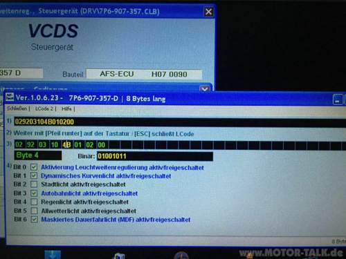

@Tammo KLE schrieb am 20. November 2016 um 11:46:34 Uhr:
Der Stadtmodus könnte also entfallen.
Das läßt sich glaub ich codieren, weiss nur nicht ob das die folgende ist (Bit 2).
