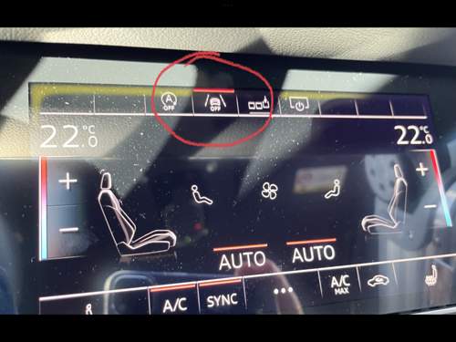

Kannst Du mir das bitte erklären? Habe noch meinen 40 TDI von 2019 und bekomme hoffentlich bald meinen TFSI e, werde deinen Tipp also bald brauchen. Danke schonmal!
Gerne.
Ich schalte immer sofort die Funktion aus, die beim „manuellen“ Fahren beim Verlassen der Spur gegenlenkt.
Abschaltbar bisher über die rot eingekreiste Schaltfläche, Siehe Bild 1.
Und bei jedem Neustart ist das wieder aktiviert.
Im jetzigen Modell ist diese Schaltfläche von der Front verschwunden und tief ins Menü gewandert.

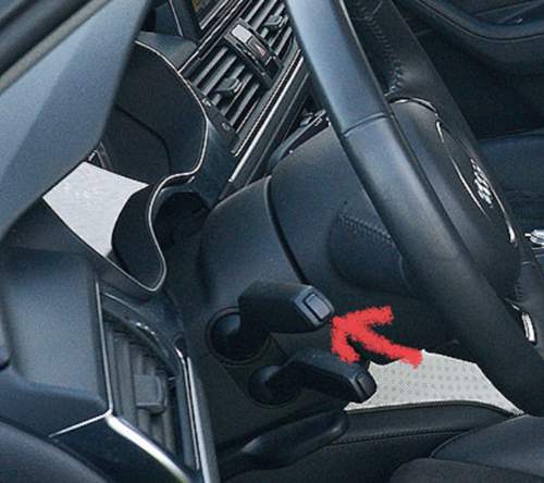

Alternativ kann man die Funktion aber nun auch deaktivieren, indem man lange auf den Knopf (mehrere Sekunden) an der Stirnfläche des Blinkerhebels drückt, Bild 2.
Aber man muß lange drücken.
Kurzes Drücken deaktiviert, wie schon beim 2019er Modell, auch die Lenk-Funktion beim autonomen Fahren.
Beim langen Drücken bleibt diese Funktion eingeschaltet.
Komische Logik, aber wenn man es weiß, ist es ok 😉

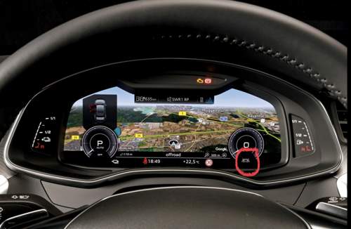

Min. 5 Sekunden.
Als Rückmeldung erlischt das Assistenzsymbol -> Siehe Bild, Roter Kreis

Wenn es dir nur um diese Funktion geht, die kannst du auch einfacher deaktivieren, indem du kurz auf den Knopf an der Stirnfläche des Blinkerhebels drückst.
