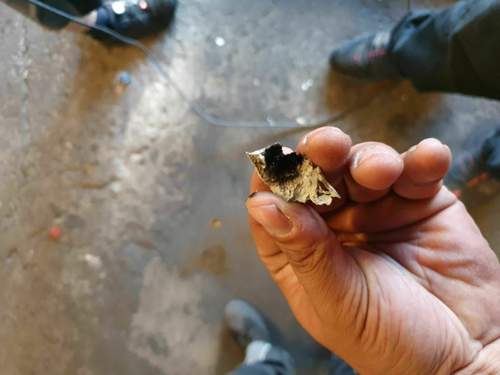

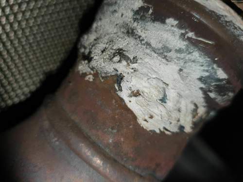

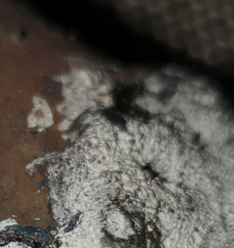

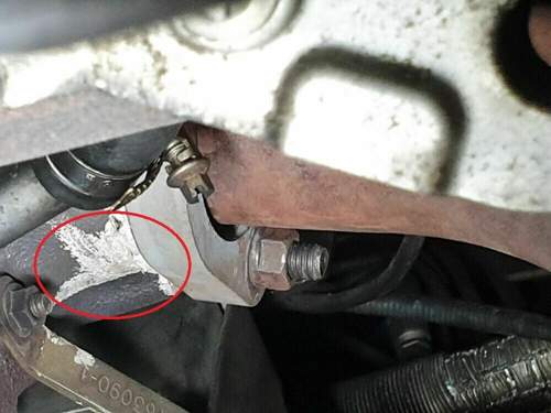

Ich bin gleich nach der Überprüfung in der zweiten Werkstatt zurück gefahren und hab die Arbeit bemängelt. Das Auto wurde wieder auf die Bühne genommen und er hat zwei Punkte nachgeschweißt und gesagt, das wäre alles. Daraufhin meinte ich, dass das nicht sein kann. Nach einer kleinen Diskussion hat er mich der Werkstatt verwiesen. Die Chance es nachzubessern habe ich gegeben.
Ist es irgendwo undicht?
@B.M.Troubleyou schrieb am 26. Juli 2019 um 14:01:27 Uhr:
Ja. Denn es ist ein großes Stück vom Kitt abgebrochen. Siehe Bild.
Das hat ihn aber nicht interessiert.
Ist es nach der Nachbesserung irgendwo undicht? Und wie viel hast Du bezahlt?
Es ist an dieser Stelle nicht nachgebessert worden. Er hat nur an der hinteren Naht "nachgebessert". Diese, welche man hier siehst, ist die andere Schweißnaht.

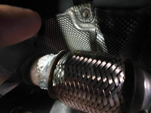

Es gibt übrigens Flexrohre mit Schellenbefestigung. Da spart man sich das Schweissen und hat künftig mehr Trennmöglichkeiten für Reparaturen. Wäre auch gegangen.

Das nächste Mal vorher im Forum fragen (war das Flexrohr überhaupt kaputt?) und viel Glück morgen.
Das war es. Es war ausgefranzt.
Danke für all die Teilnahmen.
Ich werde hier noch einmal bescheid geben, was dabei rausgekommen ist.
So lange es noch dicht ist, hätte es drin bleiben können. Das eigentliche Flexrohr sitzt unter dem Drahtgeflecht.
