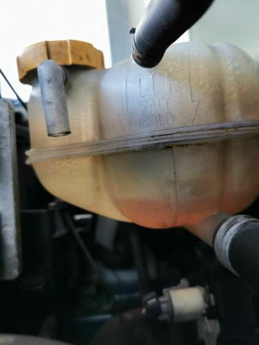

Wie weit noch fahren? Kühlmittel-Kontrollleuchte leuchtet!
seit gestern leuchtet sporadisch die Kühlmittelkontrollleuchte! O_O
Hab das total verbaselt! :'-(
Wie weit darf ich damit noch fahren? Wollte morgen in die Werkstatt, die ca. 50 km weit weg ist.
Danke Euch.

Ich würde einfach mal Wasser reinkippen. Die Werkstatt macht auch nix anderes, außer das ein wenig Frostschutz mit drin ist.;) Aber friert ja im Moment nicht. ;) Lass ein wenig Platz für den Kühlerfrostschutz. (Auf max. Markierung achten)
Morgen dann bei Kaufland Kühlerfrostschutz kaufen für 5€ und rein damit. Bitte gleiche Farbe kaufen wie aktuell drin ist.
Evtl. mal beobachten, ob es sich schnell wieder leert, dann auf Kühlwasserverlust prüfen lassen.

Wie viel normales Wasser sollte ich jetzt mind. nachkippen?
Bis ca. 0,5cm unter dem Pfeil reicht erstmal. Damit du morgen noch Platz für Frostschutzkonzentrat hast. Max. Ist der Pfeil "Naht" in der Mitte des Behälters im kalten Zustand.
Bitte darauf achten den Behälter nur zu öffnen, wenn der Motor kalt ist. Sonnst Verbrennungsgefahr!

Ist doch super auf dem von Dir angehängte Foto im ersten Post zu sehen wie viel bei klatem Motor eingefüllt werde darf.
Lege Dir zur Not noch eine 1,5l PET Flasche mit Leitungswasser in den Wagen falls das wieder weniger wird.
Wenn es weniger werden sollte dann bitte ab zur Werkstatt und überprüfen lassen.
