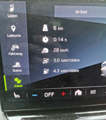

Gestern eine kurze Fahrt gehabt, vom Ikea zum Rewe und anschließend nachhause, Temperatur hatte gepasst, das die Klima komplett auf OFF stand. Auch waren zwischen Start /Ziel paar Höhenmeter Differenz. Dabei aber nicht konstant nur berg ab, sondern auch mal Berg auf, oder genauso von der Ampel anfahren.
Resultat der kurzen Strecke.
VW hat den 3l Lupo, Skoda den 3kwh Enyaq 😉
Klar kann man es nicht auf 100km hoch rechnen. Aber bei aktuellen Energie kosten, hätte mein Passat für die gleiche Strecke weniger als 0,4l/100km im Durchschnitt haben müssen.

Wie war der Verbrauch auf dem Hinweg? 20kWh?
@Jason_V. schrieb am 8. Mai 2022 um 18:14:32 Uhr:
Selbst dann wäre es noch sehr gut.
Hin weg habe ich nicht geguckt, wäre aber auch nur bedingt aussagekräftig, weil dort schon eine andere Fahrt vorher mit drin war, war in Summe dann auf über 20km, meine so 14-16kwh. Zurück konnte ich deshalb gucken, weil ich bei ikea Glück hatte zu laden, daher konnte ich ab laden gucken.
